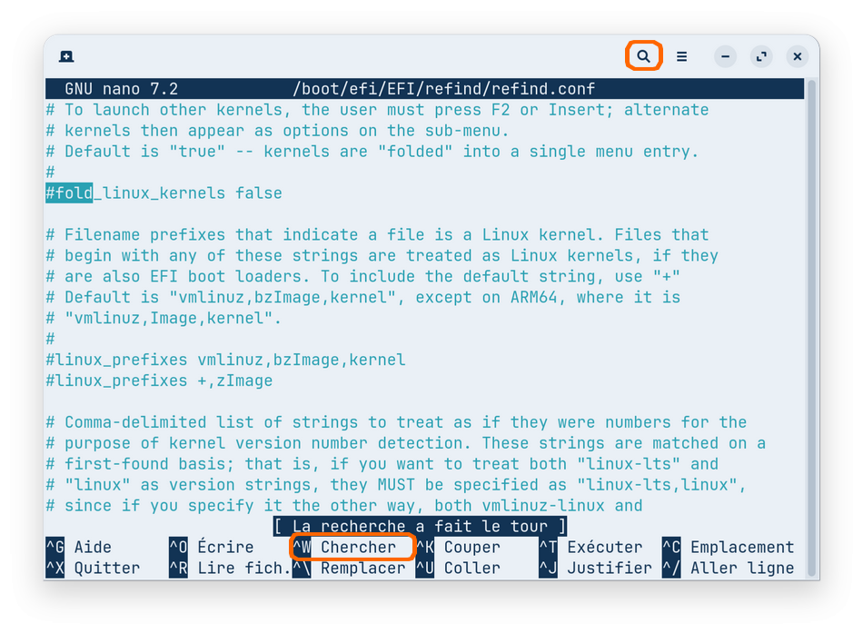

Une fois votre menu bien calé, vous vous dites peut-être que vous préféreriez que rEFInd se fasse oublier et qu'il n’affiche plus ce bandeau bleu et ces informations au lancement de vos OS...
Ouvrez le terminal (vous savez comment) et entrez cette ligne :
sudo sed -i '241s#.*#use_graphics_for osx,grub,linux,windows#' /boot/efi/EFI/refind/refind.conf
Pour d'autres réglages, n'hésitez pas à consulter les explications du fichier "/boot/efi/EFI/refind/refind.conf".

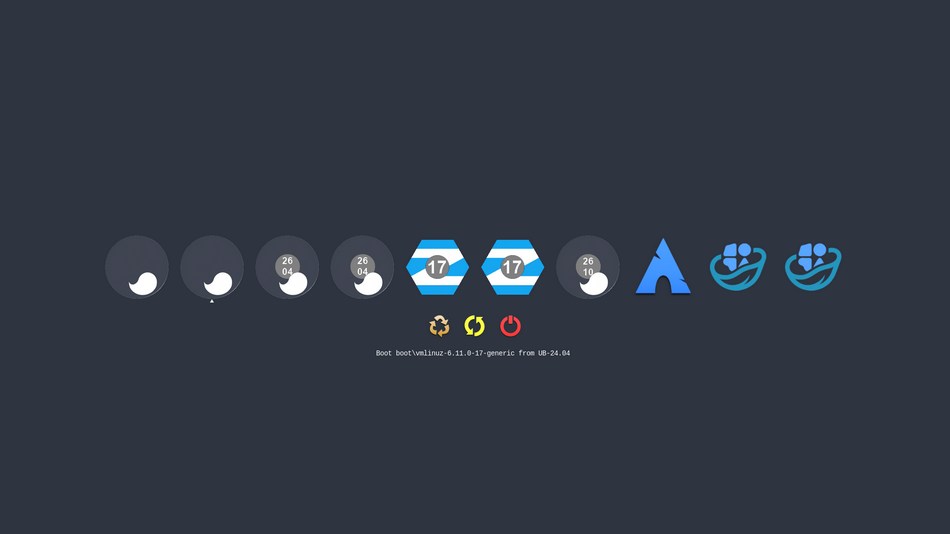

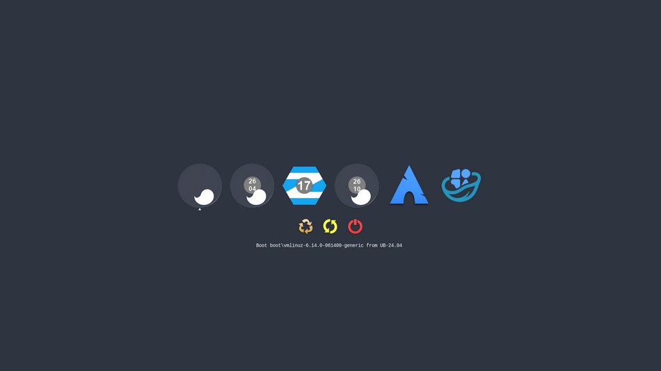

SAV #1
J'ai découvert fortuitement que la version 0.13 de rEFInd proposée dans les dépôts d'Ubuntu 24.04 (et donc de Zorin 18) ne détectait pas les versions récentes des OS (LMDE 7, par exemple) et je viens de comprendre pourquoi : vu qu'elle est plus ancienne qu'elles, elle n'intègre pas leurs clés publiques.
Si vous voulez éviter ce genre de désagrément, ajoutez le PPA du développeur aux sources de votre système pour obtenir la version la plus récente de rEFInd (0.14.0) et l'actualiser automatiquement à chacune de ses mises à jour — et il y en aura forcément une pour permettre de lancer les distributions Ubuntu 26.04...
