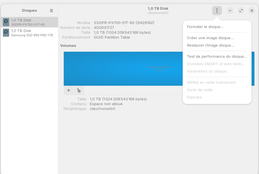

Normal, vu que ton disque n'est pas formaté — il n'y a d'ailleurs rien à voir.
Clique sur "Formater la partition" (la seule option pertinente dans le cas présent), choisis "Disque interne à utiliser avec les systèmes Linux uniquement (ext4)", puis clique sur "Suivant > Formater".

Je suis de retour après une bonne crève!! J’ai formater et rien de plus!
Fichiers joints

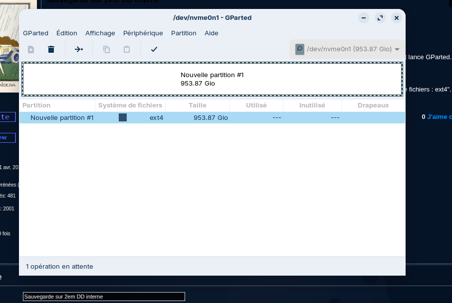

ça je ne le vois pas
  • Clique sur le bouton "Ajouter", puis sur la coche à droite de la barre d'outils pour appliquer les opérations.
Fichiers joints

Pour communiquer, il faut expliquer (un peu).

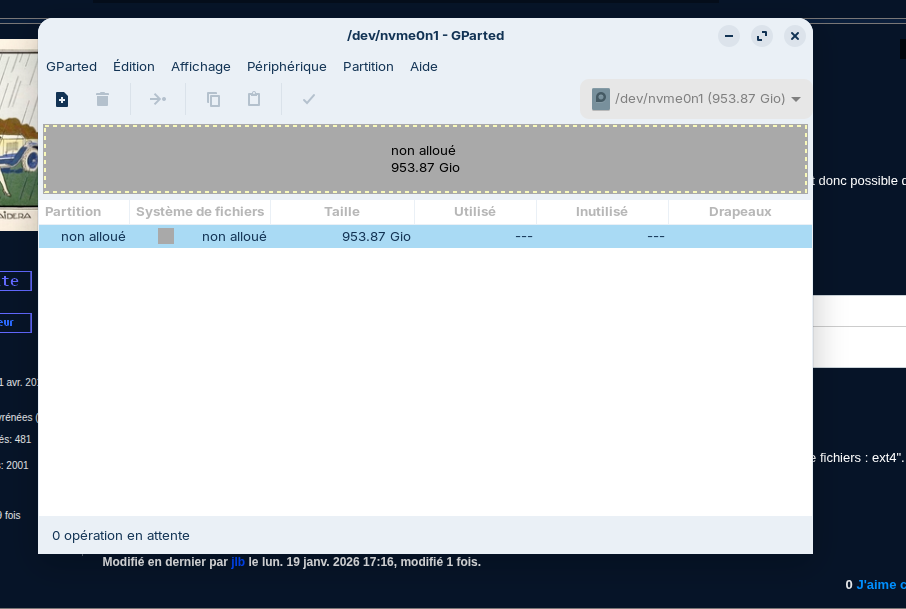

je ne vois pas comment la coche pour appliquer
j'ai envoyé l'image de ce que je vois sur GParted

Message par Chamb39 »
en regardant de plus près c'est sur le V que je dois valider?
