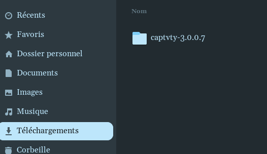

PS: je découvre le forum et je viens de trouver comment joindre des images (j'ai effacé le lien Médiafire)
Capture d’écran du 2026-06-06 20-54-05.png (18.53 Kio) Vu 9148 fois

Je viens juste de voir ce qui cloche : l'extension ".txt", qui transforme le lanceur en vulgaire fichier texte.
Supprime-la, ça devrait marcher — ou, plus académiquement, remplace ".txt" par ".desktop".
