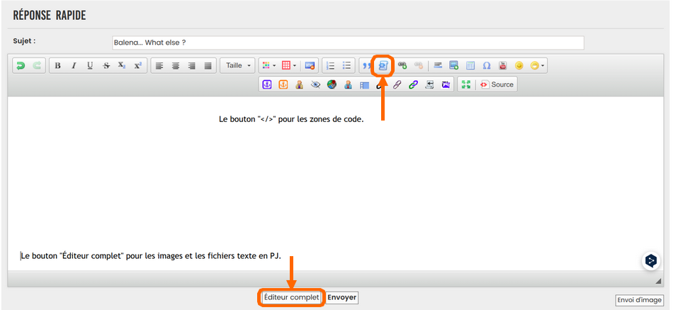

pour inserer une image je pense avoir besoin de ton aide aussi dans ce cas la

Pour l'image, je te l'ai expliqué ci-dessus, je ne peux pas être plus clair — sauf à ressortir une ancienne copie d'écran :
J'attends la photo pour le débriefing.

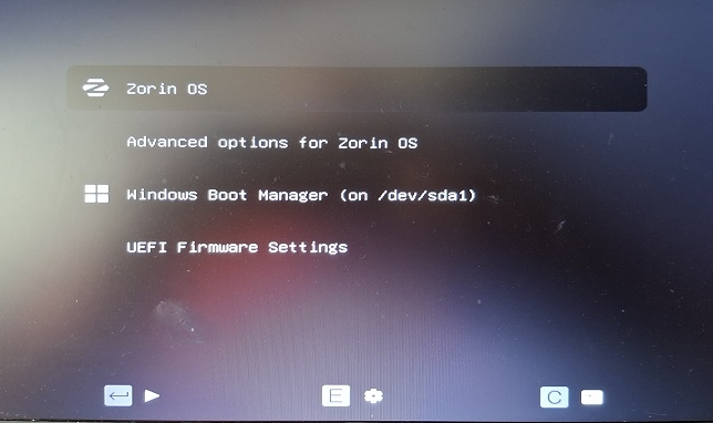

C'est bien, @MisterBlack45 ! — mais le bouton de code... c'est pour poster du code, ou des messages de terminal... 😅
C'est dommage que tu n'aies pas développé les deux rubriques "CSM" et "Secure Boot" pour voir ce qu'elles proposent...
Avec cette liste d'options de démarrage, tu devrais démarrer sur Zorin, ou plutôt sur son GRUB, avec un menu de démarrage de ce style, qui te donne le choix de l'OS à lancer, Zorin ou Windows, c'est bien ça ?
Et tu as donc bien deux GRUB, ou plutôt le "vrai", celui de Linux, et Grub2Win qui semble être, comme son nom l'indique, une adaptation de GRUB pour Windows — est-ce toi qui l'a installée ?
Et, si je comprends bien, tu as le choix du menu de démarrage : si celui de Zorin ne te plaît pas, tu devrais pouvoir démarrer sur celui de Windows en le faisant remonter à la première place de la séquence de la liste de démarrage avec la flèche "Haut" du curseur (et en enregistrant la modification avant de quitter l'éditeur du BIOS, bien sûr).
Sinon, puisque tu ne sembles pas avoir cherché à désactiver l'entrée "grub2win" comme je te le suggérais, tu pourrais la faire descendre en troisième position, ce qui reviendrait un peu au même, mais ne serait d'aucune utilité vu qu'il y a deux OS susceptibles de démarrer avant lui.
Pour que tout soit clair, voudrais-tu poster les retours de ces deux commandes (avec le bouton "<>" cette fois) pour savoir ce que contiennent les fichiers de configuration de grub2win et de GRUB ?
sudo cat /boot/efi/EFI/grub2win/grub.cfg
sudo cat /boot/efi/EFI/ubuntu/grub.cfg
