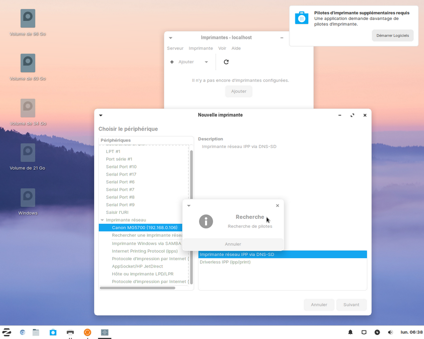

Bonjour à tou.te.s,
J'ai pu retrouver l'état antérieur Périphériques/Imprimantes. J'ai donc retrouvé l'écran initial et lorsque je clique sur "Ajouter une imprimante", apparaît à nouveau la fenêtre avec CUPS-BRF-Printer qui était déjà préinstallée. Et c'est là que j'ai besoin de vous car je ne sais quelles informations entrer. Si possible à partir de la fenêtre Imprimantes - localhost
J'ai des infos concrètes :
- celles obtenues par l'imprimante elle-même "Network Configuration Page"
- celles obtenues à partir des paramètres réseaux de l'imprimante (Détails, Identité, IPv4, IPv6, Sécurité)
Merci d'avance,
Anne-Neige

C’est le serveur d’impression que tu as là, tant que ton imprimante n’apparaîtra pas dans ce panneau rien ne fonctionnera.
Les pilotes de l’imprimante ne semblent pas installer ou ne fonctionnent pas !
Je te conseille de tout recommencer et de suivre le tuto en partant du lien que je t’ai fourni.

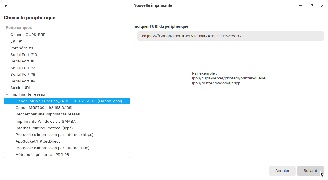

Bon !
Quelle que soit la méthode utilisée, je coince :
Si j'opte pour les logiciels d'Ubuntu,[jlb sera content !] maintenant, puisque j'ai mis à jour Apt, j'ai les messages : le paquet "cnijfilter2" et le paquet "scangearmp2" sont déjà installés !
J’ai testé plein de commandes suggéré par le wiki Ubuntu :

Si je suis le lien de Max77, je bloque à ce niveau :
user@user-Latitude-E5530-non-vPro:~/Installation/cnijfilter2-5.90-1-deb$ sudo ./install.sh
[sudo] Mot de passe de user :
Pilote d'imprimante Canon Inkjet
Version 5.90
Copyright CANON INC. 2001-2019
Commande exécutée = sudo dpkg -iG ./packages/cnijfilter2_5.90-1_amd64.deb
(Lecture de la base de données... 413491 fichiers et répertoires déjà installés.)
Préparation du dépaquetage de .../cnijfilter2_5.90-1_amd64.deb ...
Dépaquetage de cnijfilter2 (5.90-1) sur (5.90-1) ...
Paramétrage de cnijfilter2 (5.90-1) ...
Traitement des actions différées (« triggers ») pour libc-bin (2.28-0ubuntu1+zorin4) ...
# Enregistrer l'imprimante
Ensuite, enregistrez l'imprimante sur l'ordinateur.
Branchez l'imprimante et mettez-la sous tension.
Pour utiliser l'imprimante en réseau, connectez-la au réseau.
Lorsque l'imprimante est prête, appuyez sur la touche Entrée.
Je ne sais ni enregistrer l’imprimante ni la connecter au réseau (d’ailleurs elle n’est sur la liste des réseaux alors que par 2 fois elle apparaissait sous 2 noms différents!!!)
Je vous donne, en vrac, (ma tête elle-même est en vrac!) tout ce qui me paraît important…
Bonne soirée,
Anne-Neige

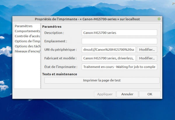

J'ai (un peu) honte, @AnneNeigedebois : j'aurais sans doute dû essayer plus tôt, mais j'ai pensé que Roger et Max te donneraient rapidement la réponse que tu attendais.
Quoi qu'il en soit, j'ai fini par essayer d'installer mon multifonction Canon MG 5750 sur Zorin 15.3 Lite 32 bits pour en avoir le cœur net.
Ce n'est pas le même modèle que le tien, mais on peut considérer que ce qui marche pour l'un devrait marcher pour l'autre.
Avant toute chose, je voudrais préciser que l'installation de mon multifonction s'était faite en un clic sur Ubuntu 18.04 Budgie et que le pilote fournit plus de fonctionnalités que le pilote Canon — le niveau d'encre, entre autres —, preuve que Zorin est différent des autres distributions et qu'il peut y avoir un intérêt d'en essayer d'autres.
Voici donc le pas à pas de ce que j'ai fait :
Cette fois, l'URL de mon imprimante est renseignée dans "Paramètres > Imprimantes" :
Voilà, ça ne s'est pas fait tout seul, mais un quart d'heure plus tard, tout fonctionne.
En espérant qu'il pourra en être de même pour toi.
PS : Il va de soi que j'avais préalablement configuré mon multifonction pour l'intégrer dans mon réseau Wifi en suivant les indications de son mode d'emploi — à tout hasard, celui de ton TS3330 est ici : https://gdlp01.c-wss.com/gds/5/03000370 ... FR_V01.pdf

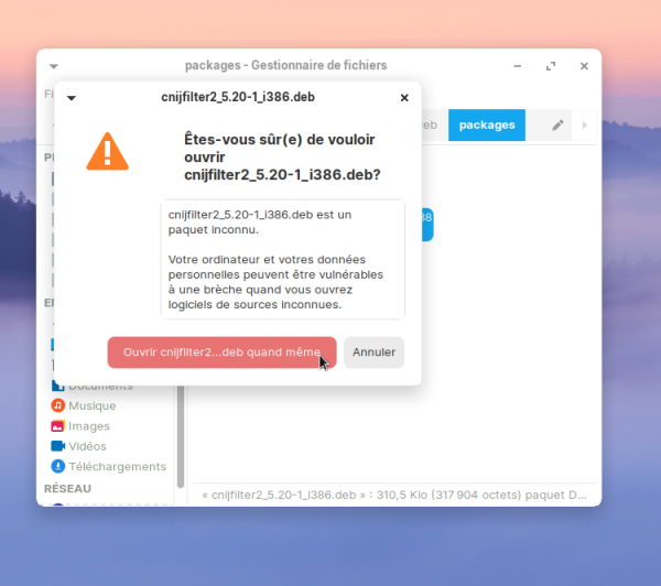

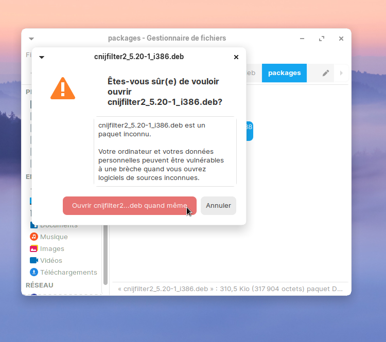

- Depuis "Paramètres > Imprimantes", je cherche à ajouter une nouvelle imprimante. Une notification m'avertit qu'il faut ajouter des pilotes supplémentaires.
- J'accepte. "Logiciels" se lance mais ne trouve pas ce qu'il cherche dans les dépôts, ce qui ne m'étonne pas outre mesure...
- Je me rends donc sur le site de Canon et télécharge les deux pilotes Debian pour mon multifonction :
- cnijfilter2-5.20-1-deb pour l'imprimante
- scangearmp2-3.20-1-deb pour le scanner
- Je décompresse l'archive du pilote d'imprimante et j'ouvre le répertoire "packages" qu'elle contient.
- A l'intérieur, je choisis le pilote pour l'architecture 32 bits (cnijfilter2_5.20-1_i386.deb) et je clique dessus pour l'installer. Je passe outre l'avertissement sur le danger potentiel d'exécuter des logiciels "de source inconnue".
- "Logiciels" me propose d'installer mon pilote, ce que j'accepte.
- Je fais de même avec le pilote du scanner.

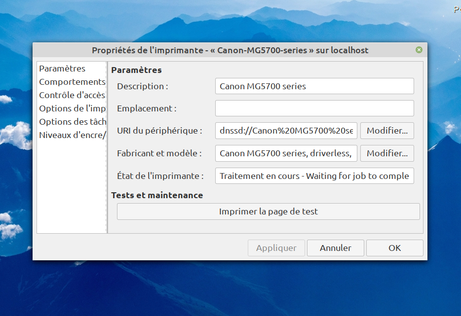

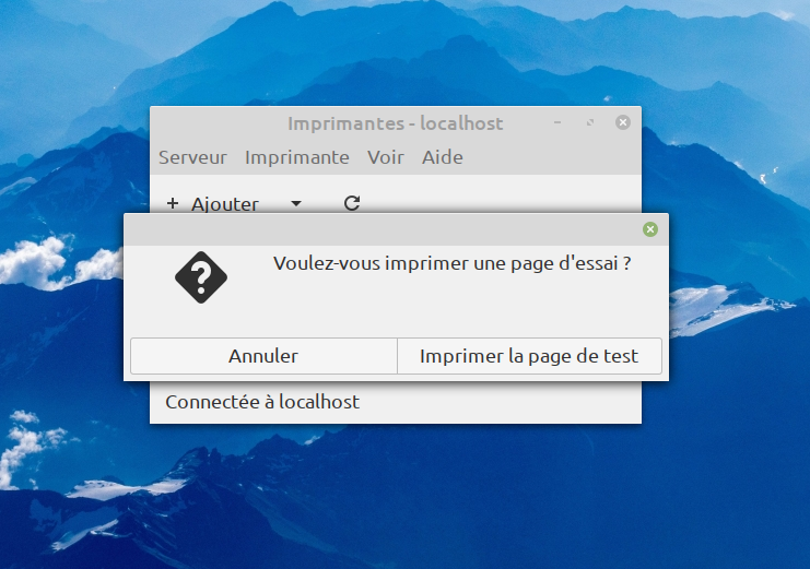

- Je n'ai plus qu'à finaliser l'installation... et à essayer :

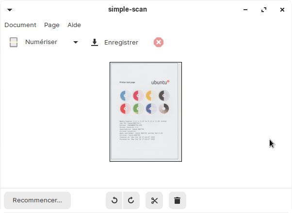

- Agréable surprise, la qualité de l'impression de la feuille de test est bonne.
- J'en profite pour la scanner avec "Simple Scan", le logiciel de numérisation fourni avec Zorin dans la catégorie "Infographie" :

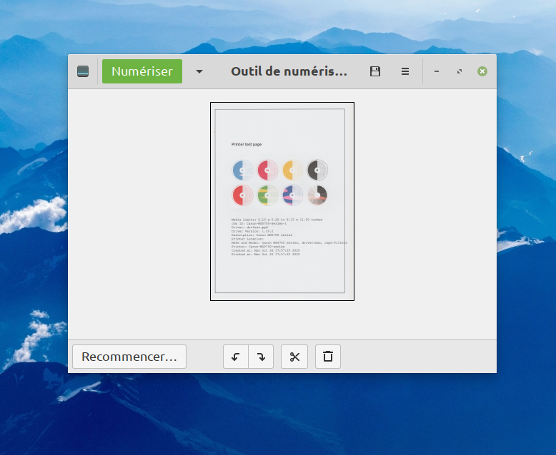

PS' : Bonsoir à toutes et à tous.

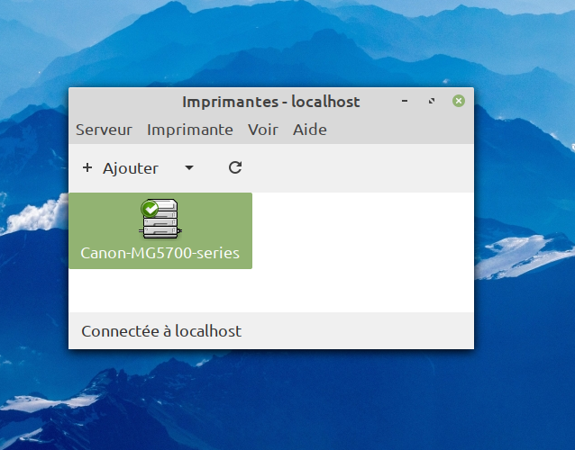

Désolé, sur Linux Mint Tricia (Ubuntu 18.04) aussi, l'installation de mon multifonction s'est faite en un clic.
J'espère seulement que ce qui est possible avec mon imprimante sur un ordinateur de 16 ans le sera aussi sur celui de @AnneNeigedesbois avec la sienne — avec Zorin ou une autre distribution.

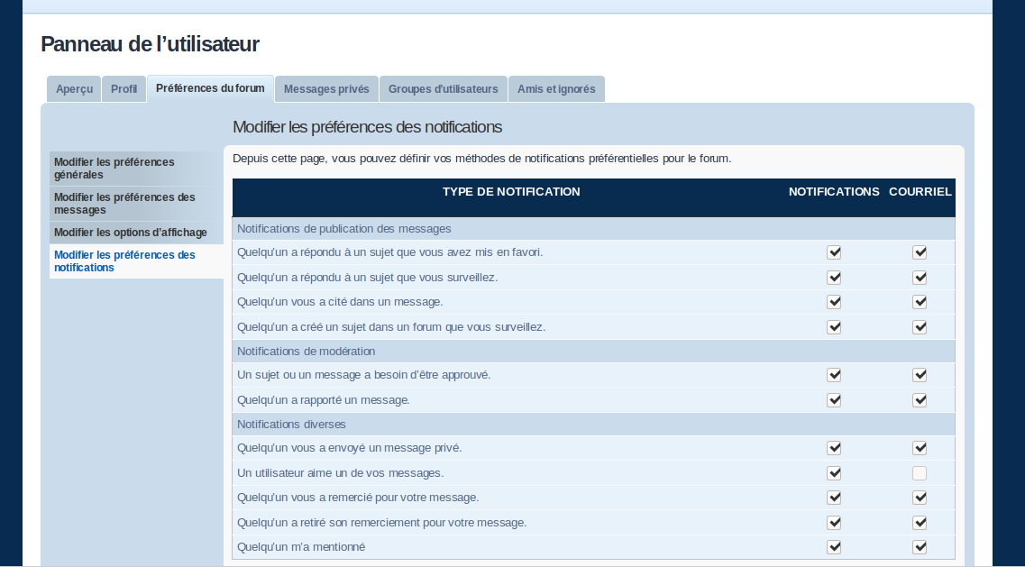

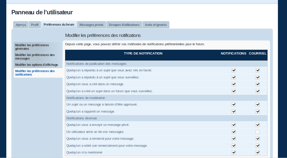

AnneNeigedesbois a écrit : ↑mar. 27 oct. 2020 17:00Et, aujourd'hui, heureuse surprise : plusieurs messages. À ce sujet, j'aimerais savoir pourquoi je ne suis pas prévenue par mail lorsque j'ai une nouvelle réponse ?
La surprise c'est qu'il te faut te rendre dans ton profil, là tu choisis "l'onglet Préférences du forum" et sur la gauche la rubrique "Modifier les préférences des notifications" hihihihihihi c'est pourtant pas "les blondes" qui ont inventé la notification invisible non?
