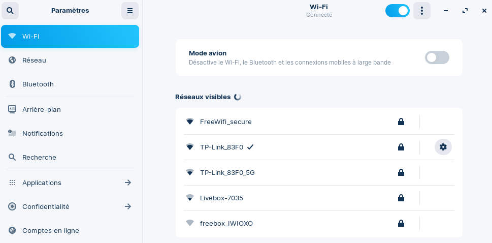

Est-ce que tu vois ton réseau Wi-Fi dans Paramètres > Wi-Fi ?
Si oui, connecte-toi.

Non non, mon réseau n'apparaît pas.
En fonction des différents démarrage/redémarrage, soit l’icône Wifi apparaît en gris (et pas en noir), soit elle apparaît pas.

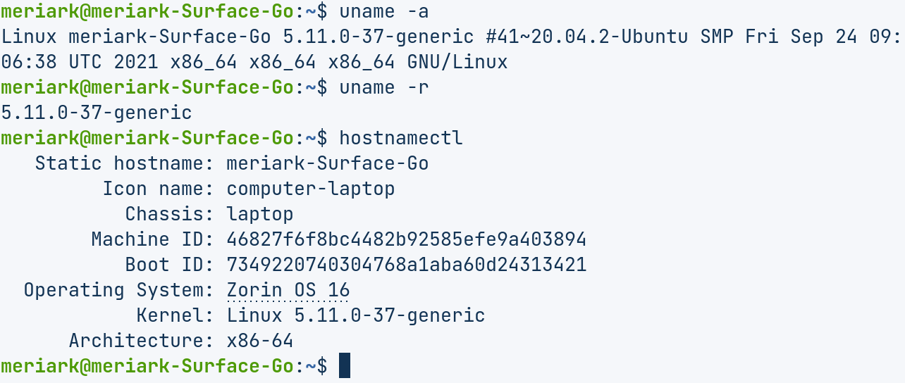

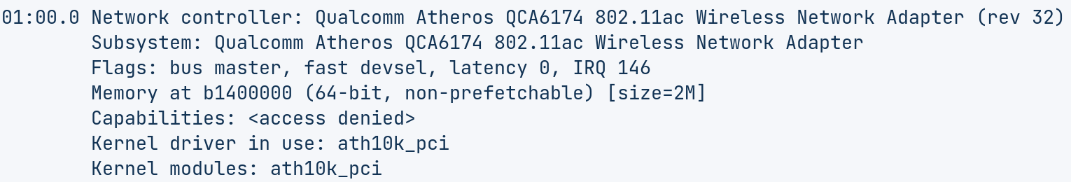

Message n° 27
Message par RomUn »

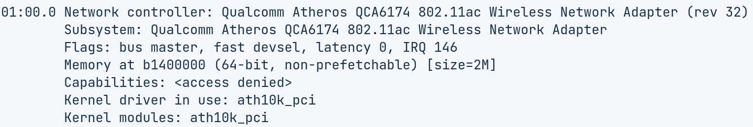

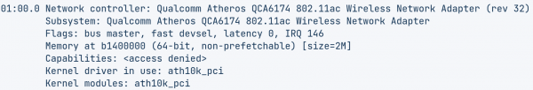

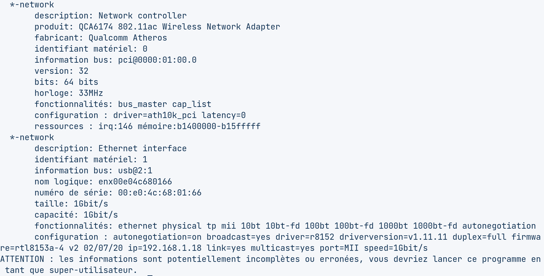

lspci -v

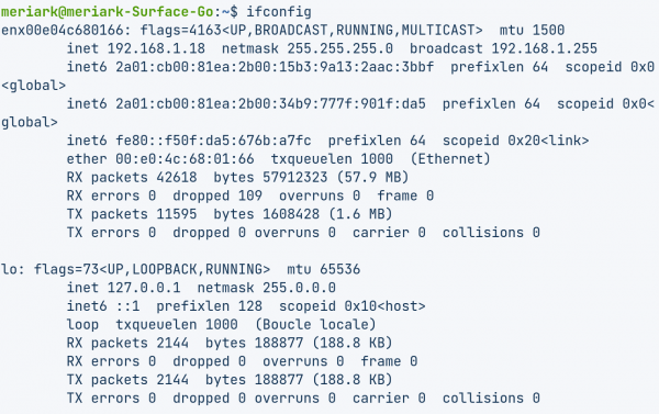

D'accord, mais ça ne dit pas si ça fonctionne.
Cherche plutôt en direction de "ifconfig" (après l'avoir installé) pour pouvoir faire un ping sur l'adresse de ta carte.

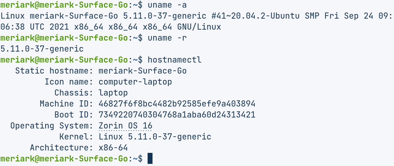

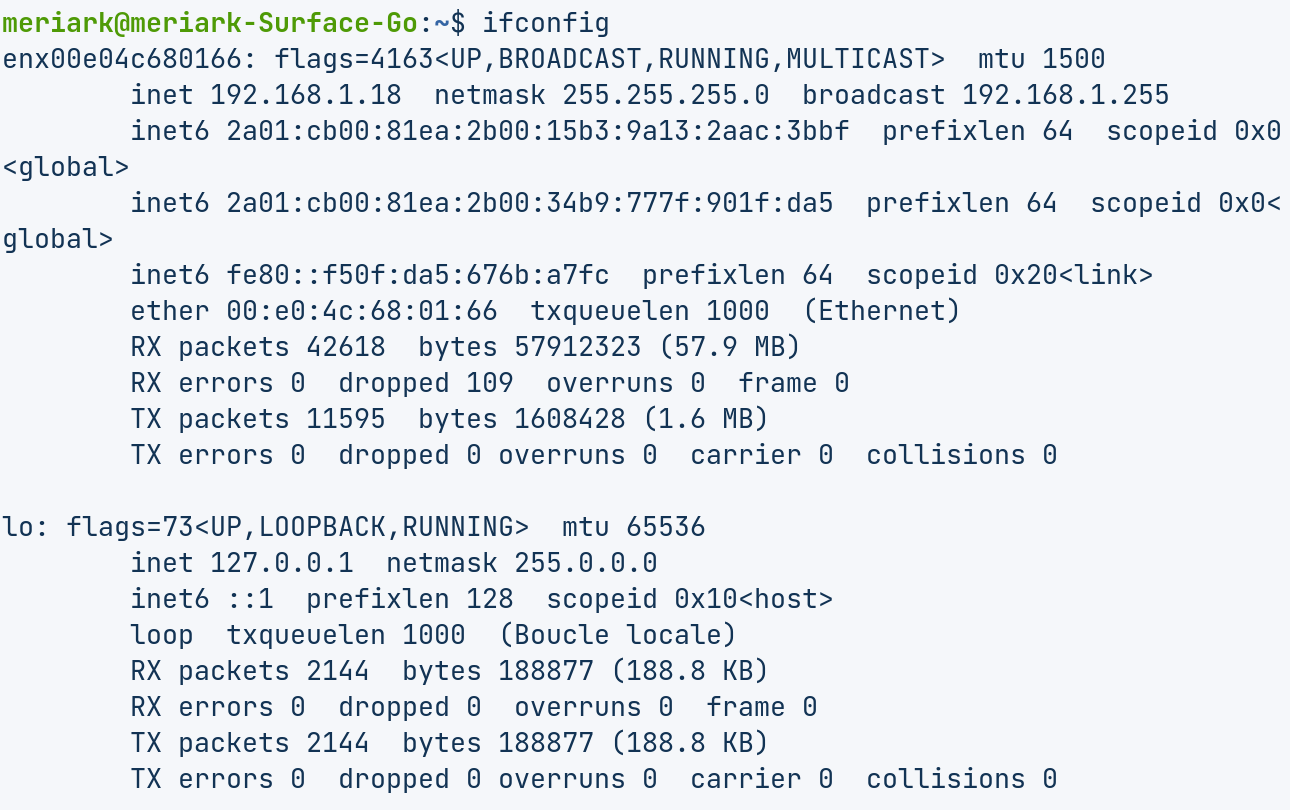

J'ai fait la manip avec le câble ethernet branché. Faut-il le faire sans connexion ethernet ?
Messages : 3884
Nb de « J’aime » donnés: 483
Nb de « J’aime » reçus: 2006
A remercié : 736 fois
A été remercié(e) : 1155 fois
Message n° 31
Pourquoi pas ? Comme ça on saura si ta Surface communique.
​​​​​​​Mais n'oublie pas le ping.
Si tu n'avais rien d'autre dans la sortie du terminal, je crains que ce ne soit pas utile.
Messages : 1320
Message n° 32

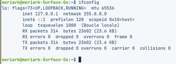

Le résultat de ton ifconfig est vraiment surprenant, est ce que tu pourrais nous donner le résultat d'un lsusb

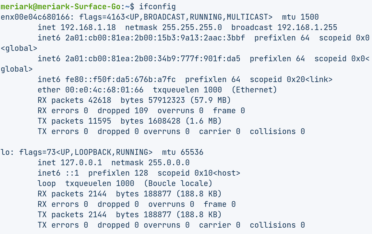

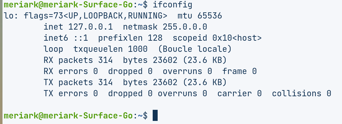

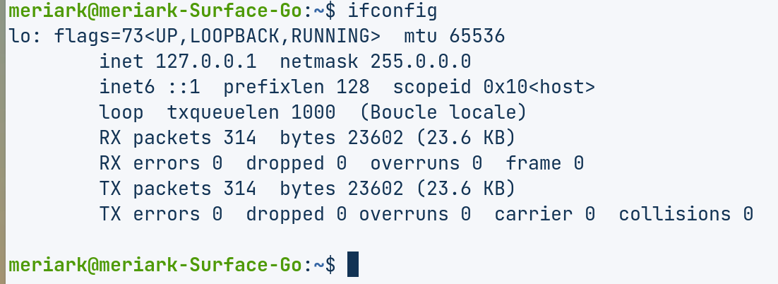

Voici le résultat de ifconfig (sans câble ethernet)

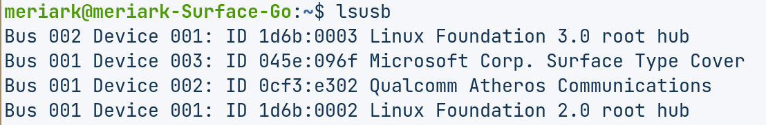

@Mickael

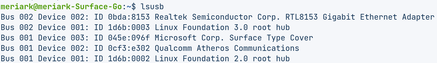

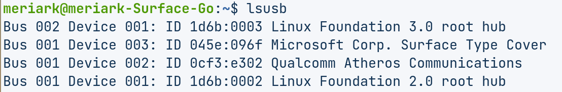

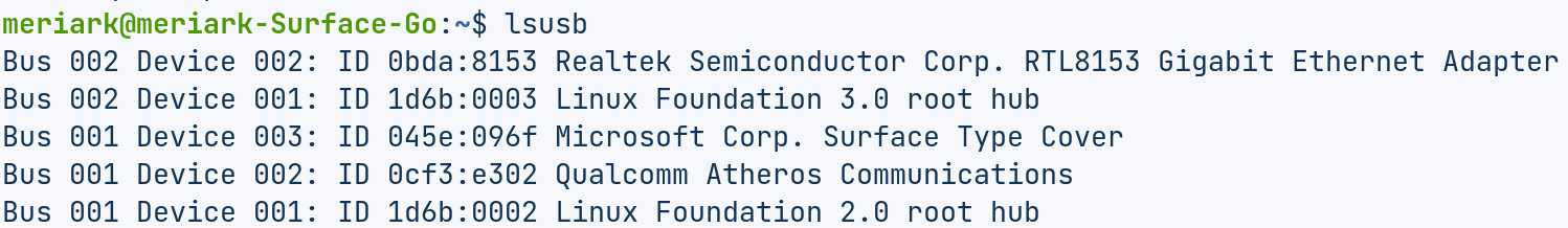

Voici le résultat de lsusb

Bon — enfin, façon de parler — si je ne me trompe pas, ta carte Wi-Fi n'apparaît pas dans la sortie terminal. Voici la mienne :​​​​​​​

Je confirme, la carte wifi n'apparait pas. Il est alors impossible de l'installer.
Dans ce cas nous avons 3 cas possibles :
  • Désactivation dans le BIOS et il faut la réactiver
  • Déconnecté physiquement ou HS
  • Déconnecté via le bouton du clavier (qui simule une déconnexion physique)
​​​​​​​​​​​​​​EDIT : Cela peu aussi être dû au KERNEL qui ne "voit" pas le matériel ... peux tu nous retourner : uname -a et uname -r ainsi que : hostnamectl​​​​​​​

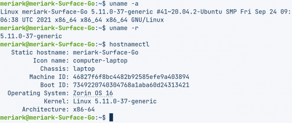

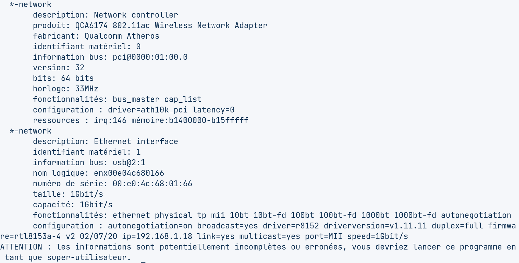

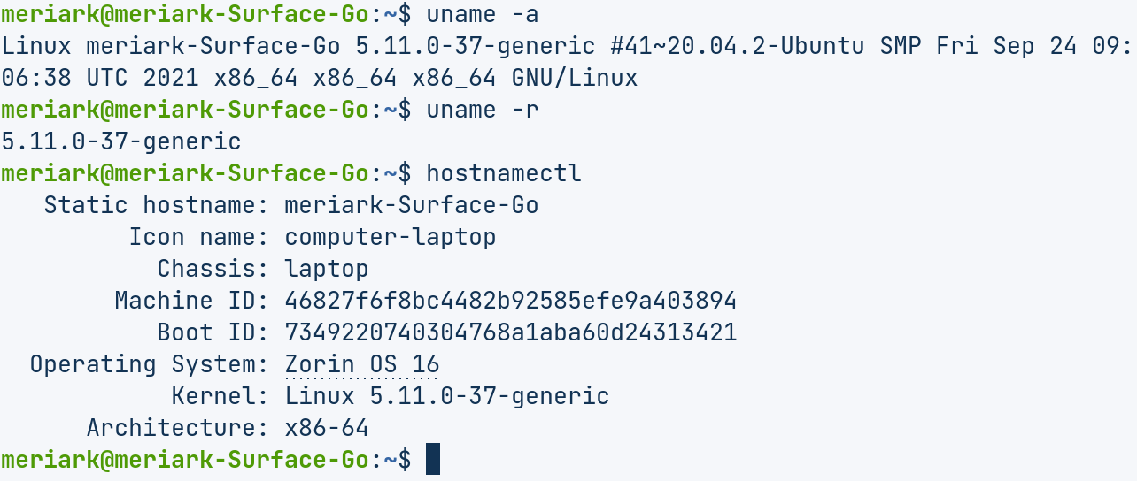

@Mickael
Voici le résultat les commandes demandées.
Je suis en dual boot. L'adaptateur est allumé et fonctionne normalement sous Windows 10.

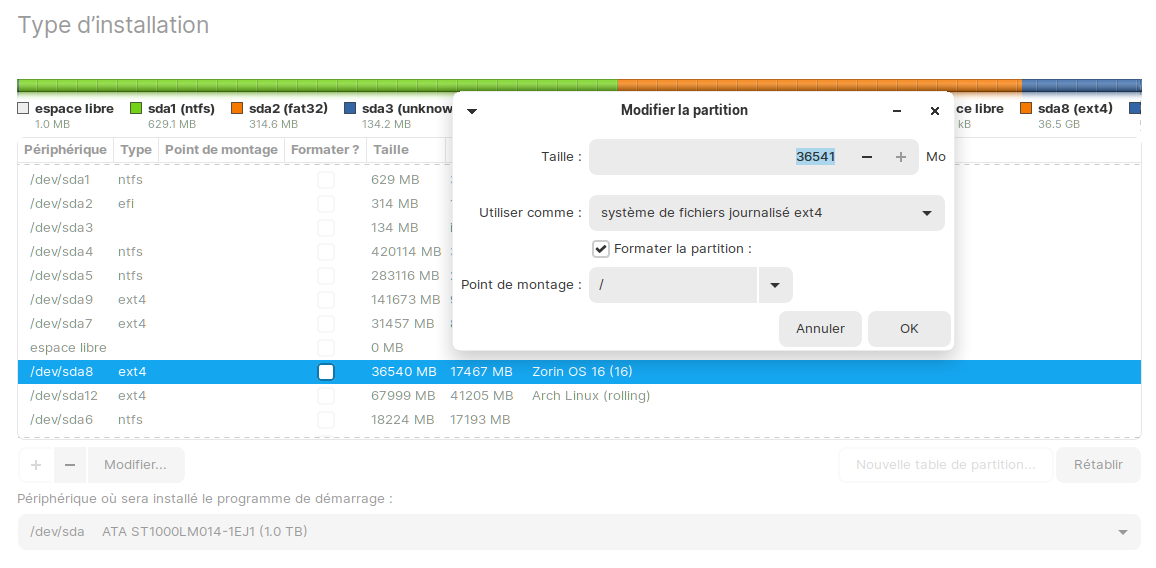

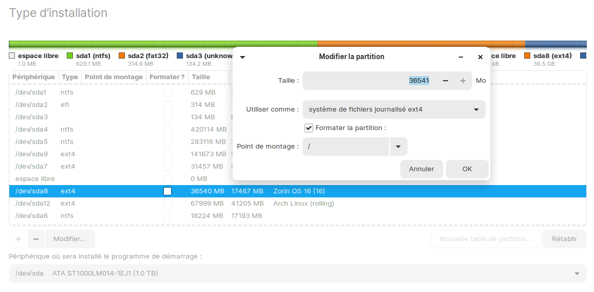

RomUn a écrit : mer. 13 oct. 2021 09:51D'accord, mais comment faire propre ?? :D
Tu rigoles, ou bien ?
Tu ne supprimes pas la partition "Zorin" dans GParted — j'insiste. :D
Dans l'installateur, à la question "Que voulez-vous faire ?", tu réponds "Autre chose".
Un double clic sur la partition "Zorin", et tu la modifies comme suit (pour la taille, tu laisses comme c'était) :
