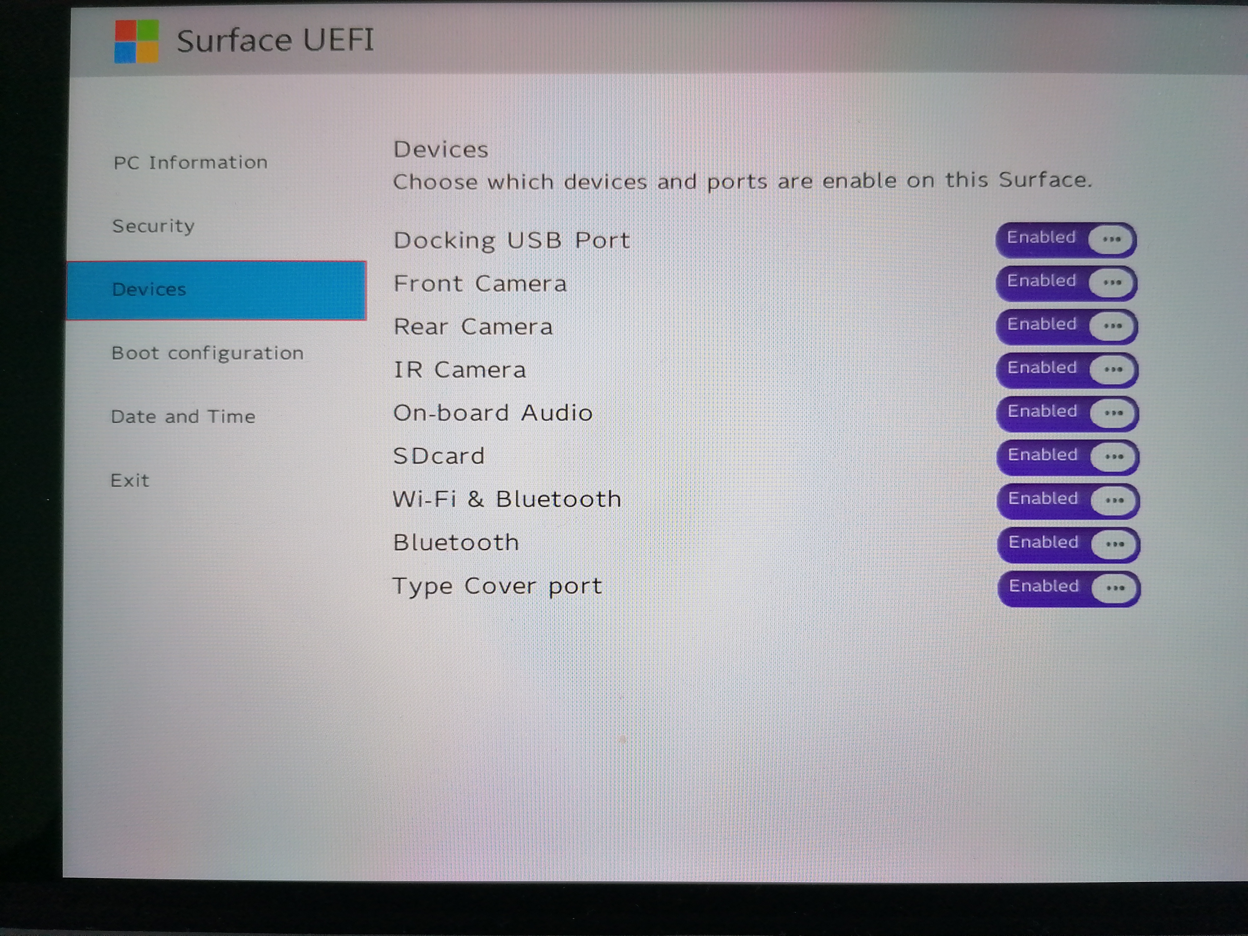

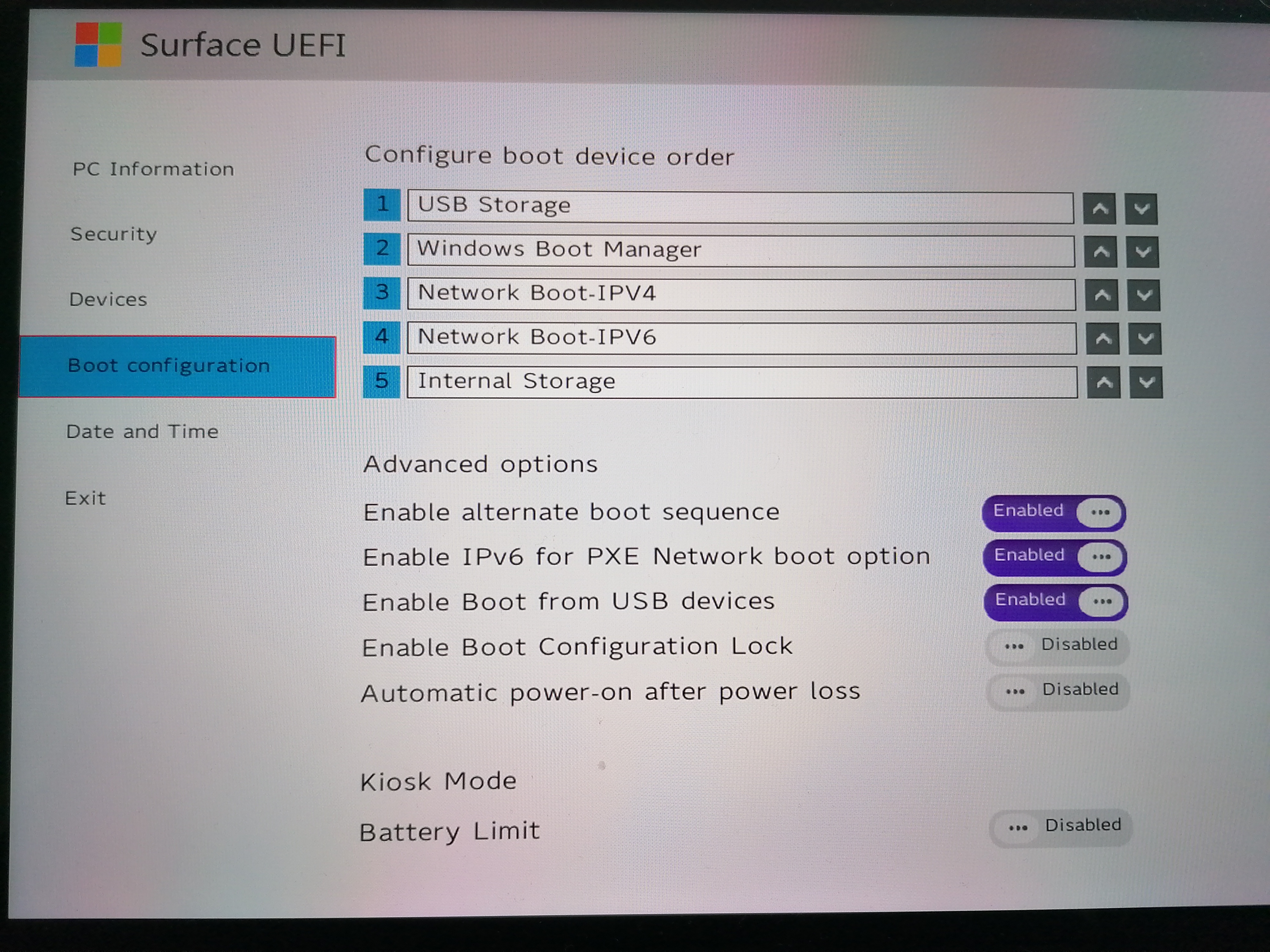

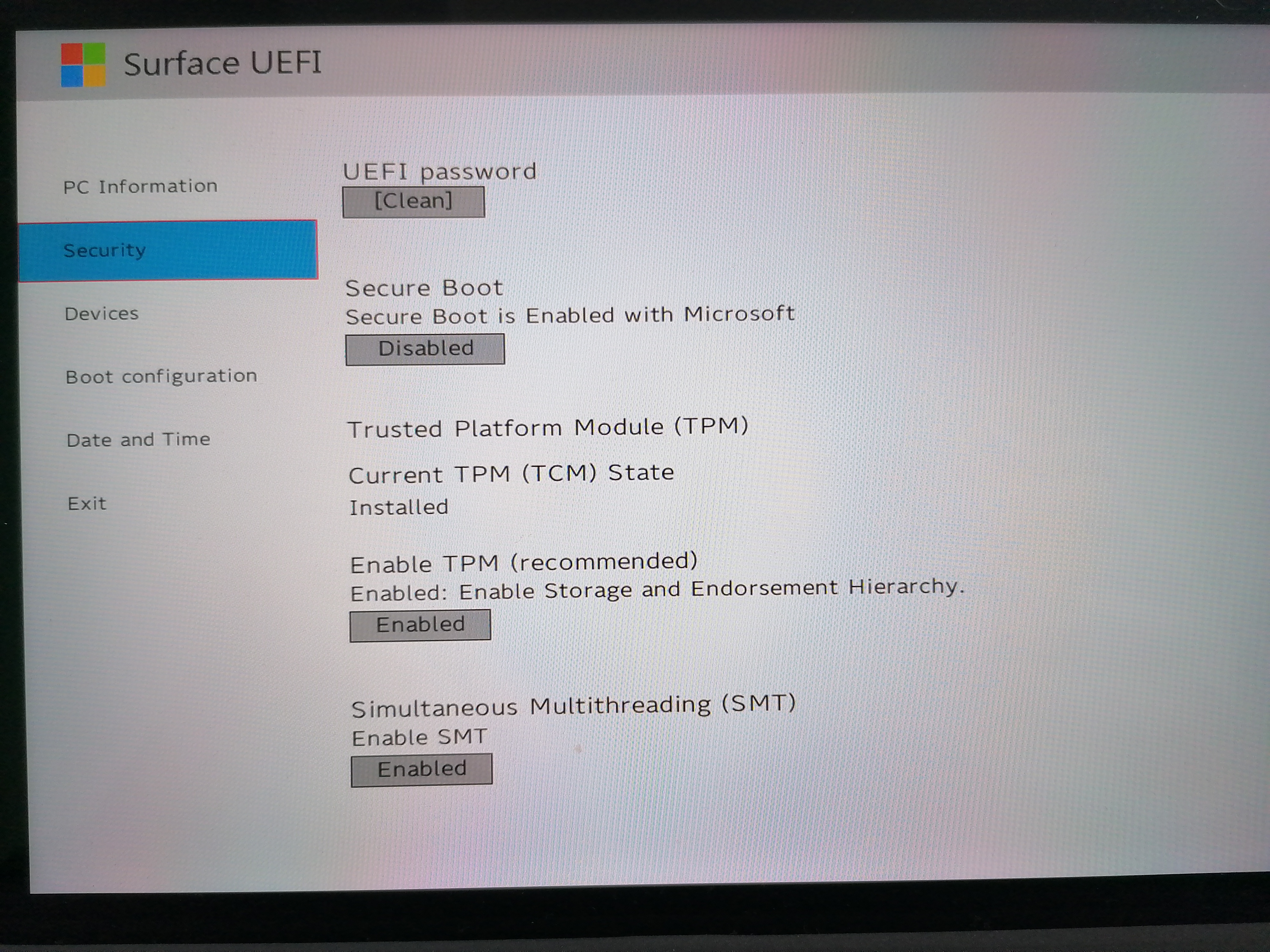

Re: Dual-boot – Problèmes sur Microsoft Surface
Les captures
Boot configuration
Device
Security
Boot configuration
Device
Security
Je savais que je dirais des bêtises : je n'ai pas de Surface.
En effet, c'est bizarre.
Mais si tu reprenais la méthode Microsoft, tu ne pourrais pas booter sur le port USB ?
