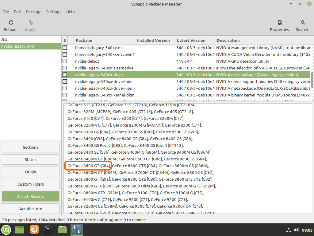

Elisa83 a écrit : ↑mar. 12 sept. 2023 21:48 Maintenant que ça fonctionne un peu, je me demande si je vais rester sous OS7 (ça m'a foutu la pagaille en effet).... je vais voir d'essayer  (en mode test), soit LMDE 5, soit une autre distribution un peu légère pour cette vieille machine.
Avec LMDE 4, tu aurais le pilote pour ta carte ! 🙃

Certes, @roger, certes, le sujet n'est sans doute pas vraiment clos, mais comme le problème d'installation avait pris le pas sur celui de l'affichage, je suggérais que ce serait bien d'essayer ce que ça donne avec le pilote NVIDIA et pour cela d'ouvrir un autre sujet — comme j'ai un peu cherché de ce côté, j'ai quelques propositions à faire.
A moins bien sûr que les problèmes d'affichage aient disparu par la même occasion. Mais il faudrait qu'Elisa ait le temps de faire quelques essais pour nous dire.
Ce qui vient d'être fait, pendant que je préparais mon message... Merci, @Elisa83 ! 🙏
Oublie Deepin, Elisa, c'est pire question lourdeur : encore une distribution dont le parti-pris esthétique plombe l'ensemble — à l'installation, on recommande même de désactiver les effets spéciaux sur les configurations modestes.
Avec un ordi comme le tien, le matériel restreint les choix et finit par les imposer : tu le constates bien avec Elementary 7... 🙄
Pour ce qui est du menu de lancement de GRUB, il faudra t'y faire : comme il est commun à la plupart des distributions Linux (sauf Solus et NixOS pour celles que j'ai essayées), tu le retrouveras sur d'autres distributions sauf s'il a été paramétré automatiquement à l'installation. Sinon, on peut facilement le faire après coup, avec l'inconvénient que je mentionnais dans le message #47.
En tout cas, comme je l'ai également signalé dans ce sujet, LMDE 4 est la seule distribution (connue et reconnue) couramment disponible au téléchargement qui permette à ce jour d'installer le pilote NVIDIA legacy 340 correspondant à ta carte, vu qu'il est encore compatible avec la version du noyau et qu'il se trouve de surcroît dans ses dépôts (voir #51) — il a disparu des dépôts de LMDE 5 qui conserve provisoirement le pilote legacy 390.
Et par rapport à ce que j'ai découvert d'Elementary, tu ne perdrais pas au change, Elisa — c'est une litote. 😷
Voilà. je ne sais pas comment je pourrais mieux le dire ni surtout comment je pourrais t'en convaincre.
Donc, si tu veux bien tenter l'expérience, clique sur ce lien et télécharge l'ISO de LMDE 4.
Maintenant que tu sais comment régler les problèmes d'installation, je pense que tu pourras te faire assez rapidement une idée de cette distribution Debian, la "Debbie" par laquelle @roger ne cessait de jurer. Depuis, il ne jure que par "Elsie" (LMDE 5). Bientôt ce sera par "Faye" — L'uomo è mobile... 🤭

jlb a écrit : ↑mer. 13 sept. 2023 09:46 je pense que tu pourras te faire assez rapidement une idée de cette distribution Debian, la "Debbie" par laquelle @roger ne cessait de jurer. Depuis, il ne jure que par "Elsie" (LMDE 5). Bientôt ce sera par "Faye" — L'uomo è mobile... 🤭
Vi j'adore la façon qu'a Debian de nommée ses distributions avec de jolis noms féminins.
Effectivement Faye actuellement en version bêta pourra dans un avenir assez proche avoir mes faveurs étant donné que ma config de machine est largement dans les clous question minima requis pour faire tourner cette future mouture de chez Debian.
Reste à voir de mon coté si ma carte graphique sera supportée par ....
Oui Elisa devrait tente d'installer la LMDE 4 qui fonctionnera normalement avec sa propre carte graphique.
