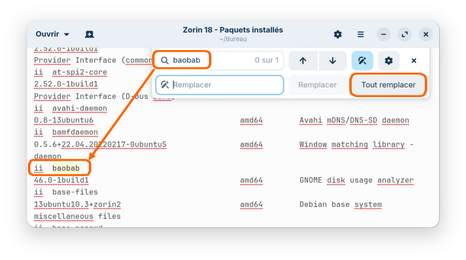

Sylvain64 a écrit : ven. 19 déc. 2025 09:18 Pour répondre à ta question, les deux premières fois j'ai suivi à la lettre et je pense que le bouton "Tout remplacer" restait grisé parce que l'UUID dans le texte était déja celui qui fini par 97.
Non, @Sylvain64, dans le fichier "grub-boot.cfg" que tu m'as envoyé, l'entrée "Zorin est celle-ci :
menuentry 'Zorin OS' --class zorin --class gnu-linux --class gnu --class os $menuentry_id_option 'gnulinux-simple-68b74136-bc99-45cf-ab1b-1fba571b68e0' {
	recordfail
	load_video
	gfxmode $linux_gfx_mode
	insmod gzio
	if [ x$grub_platform = xxen ]; then insmod xzio; insmod lzopio; fi
	insmod part_gpt
	insmod ext2
	set root='hd0,gpt2'
	if [ x$feature_platform_search_hint = xy ]; then
	  search --no-floppy --fs-uuid --set=root --hint-bios=hd0,gpt2 --hint-efi=hd0,gpt2 --hint-baremetal=ahci0,gpt2  68b74136-bc99-45cf-ab1b-1fba571b68e0
	else
	  search --no-floppy --fs-uuid --set=root 68b74136-bc99-45cf-ab1b-1fba571b68e0
	fi
	linux	/boot/vmlinuz-6.14.0-36-generic root=UUID=68b74136-bc99-45cf-ab1b-1fba571b68e0 ro  quiet splash $vt_handoff
	initrd	/boot/initrd.img-6.14.0-36-generic
Comme tu peux le constater, les quatre occurrences de l'UUID de la partition Zorin ne se terminent pas par "97", mais par "e0" — d'où ton problème de démarrage.
La logique de la fenêtre de remplacement est celle-ci :
  • Boîte du haut : "Rechercher"
  • Boîte du bas : "Remplacer par"
Si la chaîne recherchée se trouve dans le fichier, le bouton "Tout remplacer" est immédiatement actif, puisque qu'on peut la remplacer par une chaîne vide :
Si la chaîne terminée par "97" se trouvait déjà dans le fichier comme tu le supposes, le bouton se serait activé...
Il faut donc entrer ceci, comme je te l'expliquais précédemment :
  • Boîte du haut : "Rechercher" ---> 68b74136-bc99-45cf-ab1b-1fba571b68e0
  • Boîte du bas : "Remplacer par" ---> b74741b8-df80-4357-9f9e-042969d3e097
J'ai vérifié à deux fois parce qu'on s'embrouille vite dans ce genre de choses et que je suis assez coutumier du fait.
Je te demanderais bien de m'envoyer le fichier "/boot/grub/grub.cfg" en PJ après l'avoir renommé "grub-boot#2.txt, mais tu peux tout aussi bien lvérifier par toi-même si l'UUID est le bon ("97") après avoir monté la partition "Zorin".
Si c'est bien le cas et que ton ordi retourne au BIOS, monte aussi la partition "ESP" et envoie-moi le retour de ces quatre commandes :
tree -L 1 /boot/efi/EFI
tree -L 1 /boot/efi/EFI/ubuntu
tree -L 1 /boot/vm* | tree -L 1 /boot/vm*
tree -L 1 /boot/vm* | tree -L 1 /boot/init*
On va y arriver...

Allez, @Sylvain64, je t'ai fait des lignes de commande pour te faciliter la manip, tu l'as bien mérité. 🤗
J'aurais dû le faire plus tôt, mais je ne suis pas encore assez sûr de moi et j'ai toujours peur de faire des erreurs.
Mais si tu préfères, tu peux faire à la main comme expliqué précédemment.
Lance une live session et ouvre le terminal.
  • Copie-colle cette ligne pour créer le répertoire de montage et monter la partition de Zorin :
    sudo mkdir /mnt/mmcblk2p2 && sudo mount /dev/mmcblk2p2 /mnt/mmcblk2p2
  • Cette deuxième ligne te permettra de vérifier les UUID du fichier de configuration sans l'éditer :
    sudo grep -m 1 "baremetal=ahci0,gpt2" /mnt/mmcblk2p2/boot/grub/grub.fcg
    Si tu vois "b74741b8-df80-4357-9f9e-042969d3e097", c'est bon.
  • Si c'est "68b74136-bc99-45cf-ab1b-1fba571b68e0" lance cette troisième ligne pour opérer le remplacement :
    sudo sed -i 's/68b74136-bc99-45cf-ab1b-1fba571b68e0/b74741b8-df80-4357-9f9e-042969d3e097/g' /mnt/mmcblk2p2/boot/grub/grub.fcg
  • Si c'est autre chose encore — c'est peu probable, mais sait-on jamais ? — colle cette ligne, copie l'UUID en question et remplace "UUID" par celle-ci avant de valider :
    sudo sed -i 's/UUID/b74741b8-df80-4357-9f9e-042969d3e097/g' /mnt/mmcblk2p2/boot/grub/grub.fcg

J'ai refait l'état de remplacement de l'UUID et je comprends mieux pourquoi le bouton Tout remplacer restait grisé, c'est parce que l'UUID noté est déjà celui qui fini par 97.
Photo : ext/dmzx/imageupload/img-files/1994/aaa ... a54510.jpg

Sylvain64 a écrit : sam. 20 déc. 2025 17:37 ci-dessous une photo
Sylvain, il faut que tu mettes l'adresse de tes photos dans la boite de dialogue quand tu cliques sur le bouton "Image" en haut sur la droite de l’éditeur de texte.
J'ai édité celle postée juste deux messages (message n°46) au dessus et laissé son lien pour que tu vois la différence 🙏

Bonjour Roger,
Je ne comprends où est l'adresse des photos, il ne me propose que de copier des liens.

J'ai compris Roger ! Merci 💪

Sylvain64 a écrit : sam. 20 déc. 2025 18:39 J'ai compris Roger ! Merci 💪
Tu vois c'est si facile et bien mieux car l'image s'affiche directement dans ton sujet et on économise un clic qui l'ouvre dans un nouvel onglet (c'est ce que l'on nomme le lien vers un fichier)
le petit plus de ma méthode c'est que si tu cliques sur ton image celle ci s'ouvre dans une fenêtre popup et dans sa taille réelle....bien pratique hein une fois qu'on sait faire :)
Champion toi aussi @Sylvain64 tu as réussi à le faire et tu as une sacrée patience pour tout essayer jusqu'à arriver à la solution voulue 🏆
