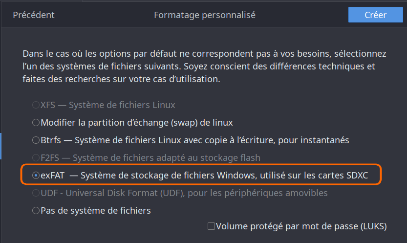

Bonjour jlb, Petit problème lors du formatage de ma clé usb, Arrivé à la fenetre formatage personnalisé, je ne peut pas cocher l'option exFAT, je n'ai que 2 options possible: modifier la partition d'échange(swap) de linux ou pas de système de fichiers.
Ce problème, je l'ai avec 2 usb

Bonjour @claudebonnin.
Oops, je n'avais pas essayé... 😳
Dans la live session Zorin, entre cette ligne pour installer les programmes manquants, adaptés à la version 22.04 d'Ubuntu :
sudo apt update && sudo apt install exfatprogs

Même après avoir installé "exfatprogs" ?
Essaie avec GParted :
  • Sélectionne la bonne clef dans la liste déroulante en haut à droite de l'interface.
  • Clic droit sur la partition > Formater en... .exFaT.
  • Applique l'opération en cliquant sur le dernier bouton à droite de la barre d'outils (icône "coche").
J'ai aussi une autre méthode en réserve, sans passer par Windows. Si tu t'en sens, je peux te l'expliquer.
Ceci dit, dans la série "pourquoi faire simple quand on peut faire compliqué ?", j'ai retrouvé cette page que j'avais archivée et oubliée : ça vaudrait le coup d'essayer de réinitialiser le BIOS — elle concerne les ordinateurs Dell, mais les méthodes peuvent s'appliquer à d'autres marques.
Le paragraphe "Comment réinitialiser le BIOS à partir de l’interface BIOS" ne suffira certainement pas.
En revanche, la "Procédure de suppression des paramètres BIOS, CMOS ou NVRAM par réinstallation de la pile CMOS" devrait remettre la tête du BIOS à l'endroit.
Vu les consignes du manuel, il faut passer par un pro :
Confie ton ordinateur à un réparateur-installateur informatique de confiance près de chez toi et profites-en pour lui expliquer ton problème.
Vois aussi s'il ne peut pas flasher le BIOS — ceci dit, si ce n'est pas absolument nécessaire, on peut s'en passer : j'ai eu davantage de messages au démarrage après avoir actualisé le BIOS de mon ancien ordi...
