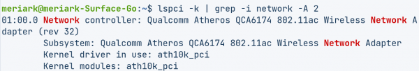

RomUn a écrit : ven. 15 oct. 2021 11:11Je constate qu'avant le bouton Wifi s'affichait (en gris clair). Depuis 2 jours, il ne s'affiche plis.
Donc, depuis qu'on a essayé ce truc.
Je ne sais pas à quel bouton tu fais référence : dans la barre des tâches ? Dans "Paramètres > Wi-Fi" ?
Et s'il fallait mettre "make defconfig-ath10k_pci" à la place de "make defconfig-ath10k_pci" ou "make defconfig-wifi" ?
Après tout, c'est ce que tu avais trouvé, au début.
Capture d’écran du 2021-10-12 14-54-17.png (52.43 Kio) Vu 11045 fois

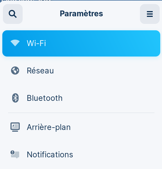

J'ai fait les manip demandées.
Résultat, je retrouve mes icônes Wifi !! :)
Capture d’écran du 2021-10-15 15-00-42.png (31.54 Kio) Vu 11040 fois
