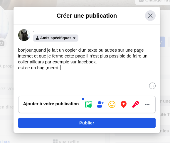

Re: Copier-coller
Posté : sam. 11 déc. 2021 19:41
​​​​​​​Je ne sais pas @philo55...
​​​​​​​Pourtant, j'ai refermé le navigateur entre la copie et le collage, le temps de retoucher la capture d'écran — j'ai fait aussi une copie dans un nouveau document texte et je n'ai utilisé aucun logiciel alternatif, juste la souris — sur Zorin 16,bien sûr...  :-/ ​​​​​​​
