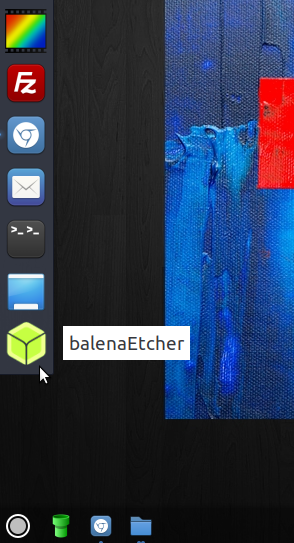

Pour ce qui est des appimages, par exemple, je n'en ai qu'une (BalenaEtcher) et elle n'apparaît que dans le menu.

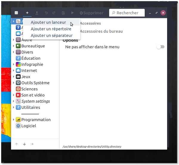

Sinon, si ton menu est géré par Menulibre, tu peux créer des lanceurs à partir de là :

Car j'y suis arriver en passant par le menu principal et du coup j'ai pu coller un raccourci sur le dock (raccourci avec un petit ressort)
Merci beaucoup pour t'on aide, c'est vraiment très sympa.

​​​​​​​J'en resterai donc à l'idée que pour ajouter une appimage au dock, tu la lances, tu cliques droit sur son icone dans le dock et tu coches la case "Epingler au dock" :

Je crains que ce ne soit ni l'un ni l'autre, mais juste Zorin : je finis par oublier que toutes les distributions ne se comportent pas de la même façon... et ce n'est pas sur Zorin que j'ai fait la copie d'écran ci-dessus.  :blush: ​​​​​​​
