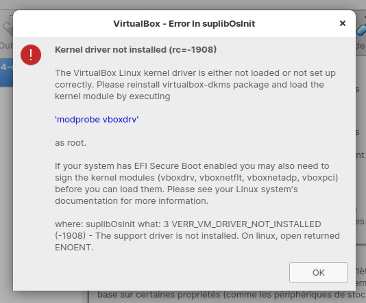

J'adore tester de nouvelles distrib Linux, donc je réinstalle comme d'habitude "VirtualBox"
mais là je tombe sur un os...
J'avoue que c'est bien la premiére fois que je vois ce message, VirtualBox et Zorin ferait il mauvais ménage ???
Capture d’écran de 2020-06-13 15-54-49.jpg (116.09 Kio) Vu 3401 fois

Bonjour @anubis,
Tu as essayé de réinstaller VirtualBox, depuis ?
Comme "Logiciels" propose une version pour 32 bits, j'ai voulu voir. L'inconvénient, c'est qu'on ne sait ni quels fichiers sont installés, ni ce qui se passe en sous-main. Et comme la barre de progression de l'installation était bloquée à 96%, je suis passé par Synaptic, ce que j'aurais dû faire depuis le début — décidément, je n'ai toujours pas le bon réflexe.  :blush:
En fait, il n'y avait rien d'étonnant, vu que l'installation configure VirtualBox pour chaque noyau rencontré et qu'avec un Pentium IV, ça prend des plombes. En tout cas, on voit l'installation de "vboxdrv" et le répertoire où il est installé :
 Building initial module for 5.3.0-53-generic
Done.
vboxdrv:
Running module version sanity check.
 - Original module
   - No original module exists within this kernel
 - Installation
   - Installing to /lib/modules/5.3.0-53-generic/updates/dkms/
vboxnetadp.ko:
 - Original module
 - Installation
vboxnetflt.ko:
 - Original module
 - Installation
vboxpci.ko:
 - Original module
 - Installation
depmod.......
DKMS: install completed.
Building initial module for 5.3.0-59-generic
Done.
Et une grande demi-heure plus tard :
Il va de soi que c'est proprement inutilisable sur mon ordinosaure.
Allez, je désinstalle tout ça !  :D ​​​​​​​

Et bien c'est en lisant ce que dit jlb que j'ai pu installer VirtualBox, car moi non plus je n'avais pas penser a Synaptic, donc je l'ai installer et ensuite j'ai installer VirtualBox sans problème...
Merci !
