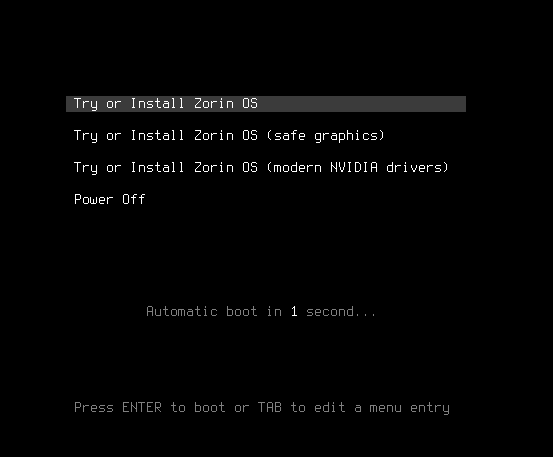

Questions : Pourrais-tu nous en dire un peu plus sur ton ordi ? As-tu essayé les différents mode proposés à l'installation ?
grub zorin.png (2.86 Kio) Vu 12710 fois
waredam a écrit : lun. 27 nov. 2023 00:14 De plus avant l'install j'ai choisis l'option "tester" et tout fonctionnait bien.
Ça m'est arrivé aussi avec Zorin 14 : la distribution reconnaissait le lecteur de CD pendant la live session, après l'installation, plus rien...
Peut-être l'ISO est-elle un peu corrompue : as-tu laissé la vérification aller jusqu'au bout ? Essaie un nouveau téléchargement.
Autre idée — un peu tordue, mais sait-on jamais ? — télécharge une Zorin 16 de base, installe-la et si ça marche, fais les mises à jour à partir de là.

Bon c vrai mon pc n’est pas récent mais pour moi il fait le taf. J’ai un portable ACER avec une carte A9 Radeon. Pour l’install j’ai juste essayé le mode safe graphics, sans trop savoir ce que c’est d’ailleurs mais le résultat a été le même. Pour l’option modern nvidia graphics je me suis dis qu’avec une Radeon ça ne changerait rien non plus!?

waredam a écrit : lun. 27 nov. 2023 07:49 Pour l’install j’ai juste essayé le mode safe graphics, sans trop savoir ce que c’est d’ailleurs mais le résultat a été le même. Pour l’option modern nvidia graphics je me suis dis qu’avec une Radeon ça ne changerait rien non plus!?
Bon, tant pis. 😶
Pas la peine d'essayer l'option NVIDIA avec ton ordi.
