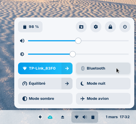

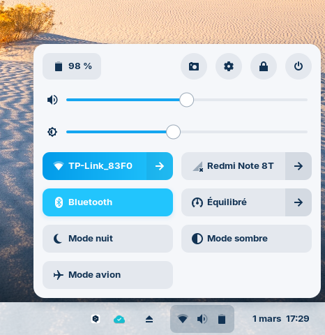

Bonjour @Marie_46.
Tu as juste oublié de préciser la version de Zorin que tu utilises. C'est Zorin 17 ?
Si c'est bien le cas, il faut activer le Bluetooth à la main :
bt #1.png (177.27 Kio) Vu 24543 fois
bt #2.png (184.98 Kio) Vu 24543 fois
Je ne l'avais pas essayé, mais Zorin 17 semble avoir fait des progrès sur ce plan.

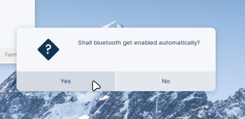

Content que les copies d'écran t'aient plu, @Marie_46 : je m'étais dit qu'au lieu d'attendre ta réponse sans rien faire, je pouvais prendre tenter la chance... 😶
Je n'ai que Zorin Lite 16.2 dans mes archives, mais je pense qu'elle ne diffère pas fondamentalement de la version 16.3;
Clique sur "Paramètres", puis dans la rubrique "Matériel", choisis "Adaptateurs Bluetooth" :
Dans la fenêtre qui s'affiche, clique sur "Yes" :
bt #4.png (107.8 Kio) Vu 24539 fois
Ferme la session et reconnecte-toi — ou redémarre carrément —, essaie d'appairer ton casque... et reviens nous dire. 😊
