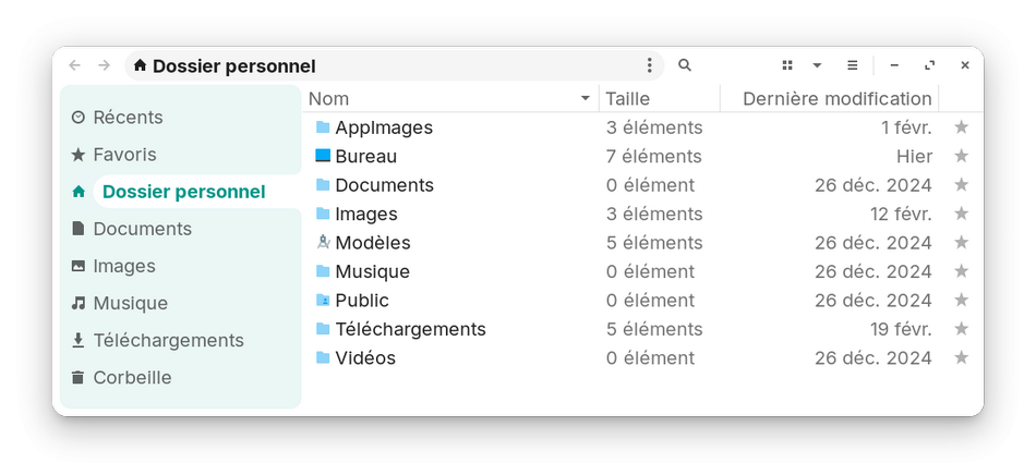

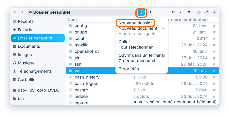

  • Je lance l'explorateur de fichiers qui s'ouvre sur le "Dossier personnel".
    Je clique sur le menu "BigMac" à droite de la barre d'adresse, puis sur "Nouveau dossier" :
    Je le nomme ".themes" (sans accent, et avec un point au début) :

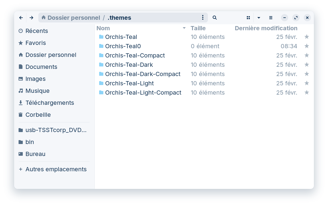

  • Ensuite, je vais dans le répertoire "Téléchargements", je fais un clic droit sur l'archive "Orchis-Teal.tar.gz", je choisis "Extraire vers", je navigue jusqu'au répertoire ".themes" que je viens de créer dans le "Dossier personnel" et je le sélectionne.
  • Le temps que l'archive se décompresse, je me rends dans ledit répertoire ".themes".
    La manip est un poil plus compliquée que prévu. En effet, pour que les thèmes apparaissent dans Zorin Appearance, il ne faut pas qu'il y ait de "couche intermédiaire" entre le dossier du thème (et le fichier "index.theme" qu'il contient) et le répertoire ".themes".
    Mais les variantes du thème "Orchis Teal" (dont le thème générique "Orchis-Teal") sont emballées dans un dossier du même nom d'où il faut les extraire.
    Pour pouvoir le faire, il faut donc renommer le répertoire "Orchis-Teal0" (ou autre chose, peu importe) :
    ... je l'ouvre, je sélectionne les variantes en question, je les coupe :
    ... je reviens au dossier ".themes" et je les colle :
    Avant de quitter le répertoire, je supprime le dossier vide "Orchis-Teal0".

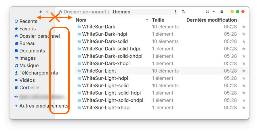

  • Puis on ouvre l'explorateur de fichiers, on clique droit sur le dossier "WhiteSur-gtk-theme" qui a été copié dans le répertoire personnel, on choisit l'option "Ouvrir dans un terminal" et on entre la commande d'exécution du script d'installation :
    ./install.sh
    Après avoir tapé "Ctrl h" pour que les répertoires cachés s'affichent, j'ai ouvert le répertoire ".themes" pour vérifier que toutes les déclinaisons du thème "WhiteSur" y avaient bien été copiées, ce qui était le cas.
  • ... et j'ai choisi la version "Light" dans la liste déroulante de "Zorin Appearance > Theme > Autre > Applications" :
    Le thème est bien installé, mais il semble un peu bugué :
Essaie et reviens nous dire !
