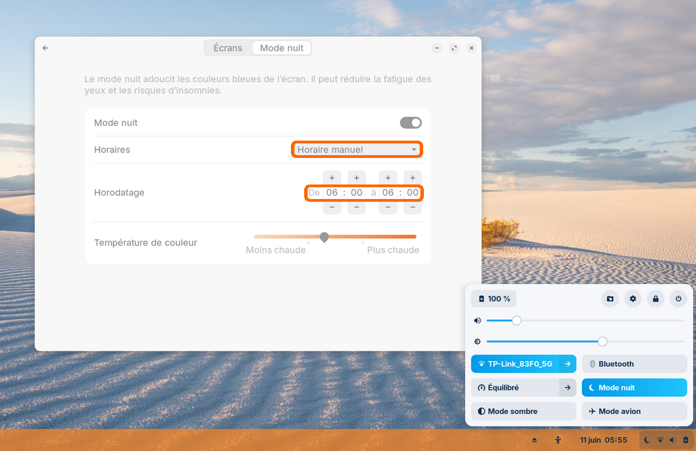

Je réponds comme convenu.
La mauvaise nouvelle, c'est que mes essais ont tous confirmé mes doutes.
Il est possible d'installer F.Lux sur Zorin 17, mais il ne fonctionne pas : ce n'est pas trop étonnant, il date de la fin des années 2000...
De même pour les alternatives comme Redshift (pourtant disponible dans les dépôts d'Ubuntu) ou l'application propriétaire Iris, qui marchaient encore très bien sur des bases d'Ubuntu 18 ou 20 — je me rappelle les avoir essayées à l'époque.
Mais n'aie aucun regret : même si ce n'étaient que quelques lignes à copier-coller dans le terminal, je crains que tu n'eusses trouvé cela trop compliqué par rapport à ce que tu dis de tes compétences (supposées).
La bonne nouvelle, c'est que si ces applications ont été plus ou moins abandonnées, c'est parce que l'environnement de bureau GNOME (et donc Zorin qui est bâti autour) intègre désormais nativement le type de dispositif que tu souhaites — moins précis sans doute qu'Iris, mais gratuit, fonctionnel et reposant pour les yeux.
De plus, il est très simple à mettre en oeuvre, comme tu le désirais :
  • Clique sur "Paramètres" dans le volet de droite du menu principal et choisis "Ecrans", puis "Mode nuit".
  • Règle les horaires sur "Horaire manuel" et aligne les heures de déclenchement et d'arrêt : de cette façon, le mode nuit ne sera plus fonction de la durée d'ensoleillement de l'endroit où tu habites.
  • Ajuste aussi la température de couleur à la convenance de tes yeux.
  • Il suffira de cliquer sur le bouton "Mode nuit" du menu système à droite de la barre des tâches pour l'activer et le désactiver à la demande.
En espérant que cette solution te conviendra.
N'hésite pas à revenir nous dire ce que tu en penses... ou pour poser d'autres questions ! 😃
