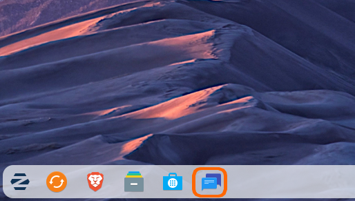

C'est bien le truc agaçant que GNOME a introduit depuis quelques versions auquel je pensais —  il ne concerne d'ailleurs pas que la situation que tu as décrite et il n'est pas propre à Zorin 18 bêta :
Zorin Core étant une distribution GNOME, elle en a les inconvénients... mais aussi les "avantages", en particulier celui d'accepter les extensions GNOME qui permettent de lui apporter de petits plus ou d'en corriger les choix discutables, comme ici — de la windowsification de GNOME... 🙄
