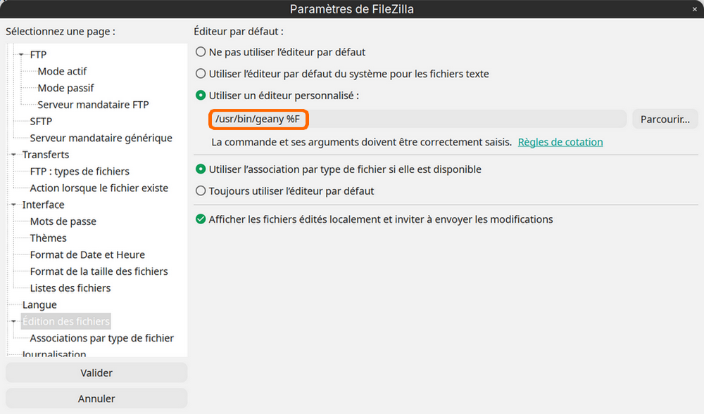

D'autant que que tu demandes est (à nouveau ?) possible :
  • Fais de Geany l'éditeur par défaut des types de fichiers que tu veux éditer avec lui (Clic droit > Ouvrir avec > Autre application > Geany > Définir par défaut.
  • Puis dans FileZilla > Edition > Paramètres > Edition des fichier, modifie le réglage par défaut et entre cette ligne :

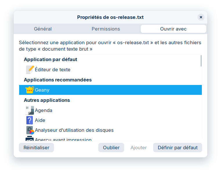

Je concède que je n'étais par sur Zorin ce matin pour expliquer comment faire et que la méthode est un peu différente.
Clic droit sur un fichier du type désiré > Propriétés > Ouvrir avec > Geany > Définir par défaut :
Et donc, j'ai essayé sur Zorin (17.3) et ça marche. 😀

J'utilise Dolphin...
Les associations fonctionnent en mode PC local.
(Propriété d'un fichier.txt, Geany est présent dans /bin. Je pas comprendre)

Ce n'est pas ce "geany" qui nous intéresse pour lancer Geany, @jibe49450 !
Pourquoi n'as-tu pas utilisé la commande "/usr/bin/geany %F" que je t'avais donnée ?

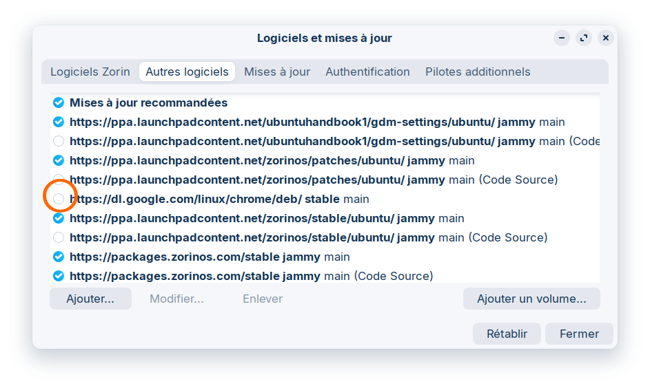

PS : Tu devrais désactiver ce PPA.
Tape "log" dans la boîte de recherche du menu principal et lance "Logiciels et mises à jour".
Le PPA est dans l'onglet "Autres logiciels".
Désactive-le en décochant la ligne correspondante et fais ce qu'on et demande ensuite — tu peux aussi l'enlever, il est périmé :
