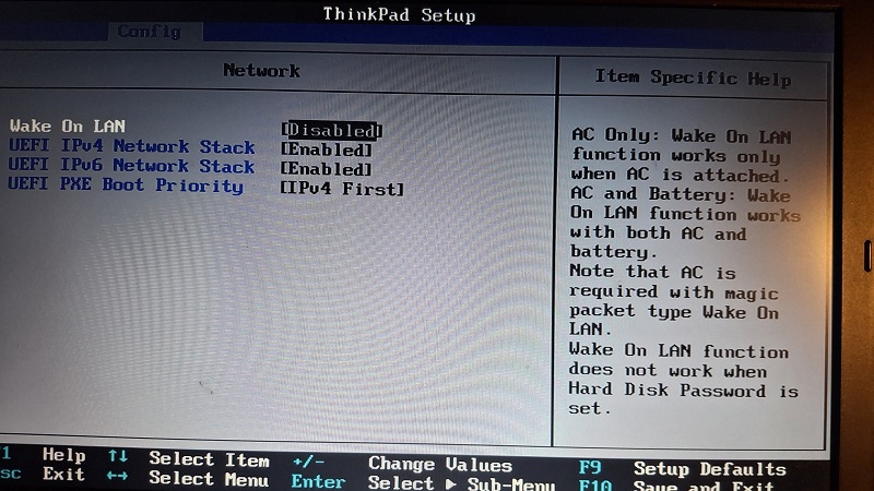

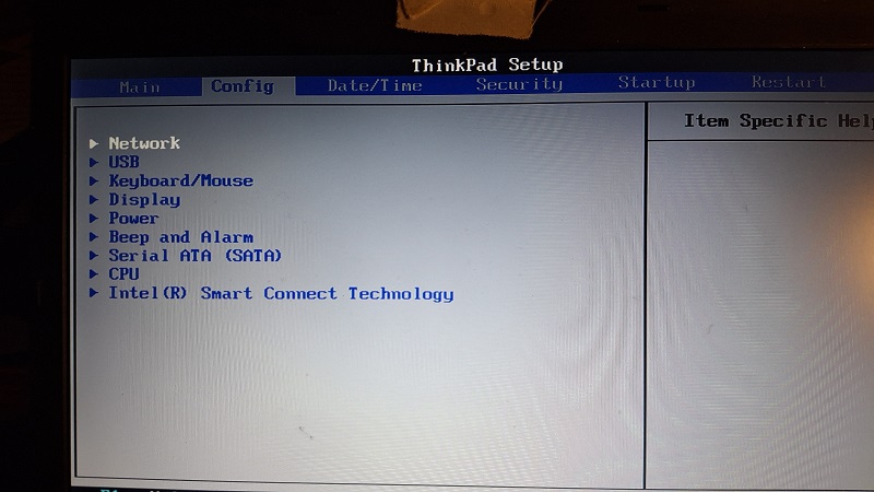

Posté : lun. 29 déc. 2025 21:51
par tolunq

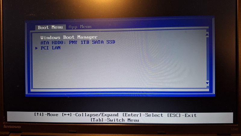

quand je fais F12, j'ai ça comme choix de boot :
et dans le bios (F1), j'ai ça :
Mais rien en lien avec Zorin
Par contre pour l'ordre du boot, j'aimerai avoir dans l'odre :
-win 10
-win 7
-zorin

Posté : mar. 30 déc. 2025 09:50
Merci pour les photos, @tolunq !
Elles confirment ce que le terminal renvoyait : le micrologiciel UEFI est essentiellement occupé par des entrées matérielles et réseau et Zorin n'y figure pas pour la raison que je t'ai expliquée ci-dessus.
tolunq a écrit : ↑lun. 29 déc. 2025 21:51 Par contre pour l'ordre du boot, j'aimerai avoir dans l'odre :
-win 10
-win 7
-zorin
C'est logiquement Windows Boot Manager qui assure le démarrage du système. Comme d'autres produits maison, cette application "Windows-centrée" n'est pas prévue pour accueillir (facilement ?) d'autres OS, ce qui explique que Zorin en soit exclu — j'ai vécu cette situation sur mes deux derniers ordinateurs UEFI sur lesquels Windows était déjà installé.
En revanche, les distributions Linux (comme Zorin) possèdent leur propre gestionnaire de démarrage (GRUB) qui intègre les OS disponibles (dont Windows) dans un même menu : mettre Zorin en tête de la séquence est un des moyens de faire en sorte que ce soit ce menu qui s'affiche au démarrage.
Ensuite, on peut ordonner les entrées dudit menu comme on le souhaite — ma photo est mauvaise et elle date un peu, mais c'est pour te donner une idée du menu de démarrage de Zorin dans le cadre d'un multi-boot Linux/Windows :
J'aurais deux solutions à te proposer :
  • utiliser un logiciel Windows pour déactiver Windows Boot Manager (sans le supprimer) et permettre au menu de GRUB de s'afficher. Cette solution a marché sans coup férir pour moi les deux fois où j'ai été confronté à ce problème mais bizarrement, pas pour d'autres utilisateurs dont certains avaient pourtant un ordinateur de la même marque que le mien — et j'ai tendance à me méfier de Lenovo losqu'il s'agit de Linux friendliness ;
  • utiliser un troisième gestionnaire de démarrage plus flexible que les deux précédents et sans aucun risque pour eux, étant indépendant de leur fonctionnement.
A toi de me dire, mais je ne sais pas pourquoi, je crois savoir ce que tu vas chosir... 🤔

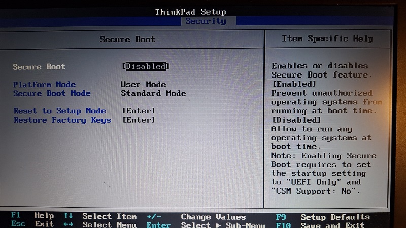

je n'ai rien trouvé de particulier dans le BIOS.
ci dessous des captures d'écran au cas où quelque chose cloche dans les réglages...
Je vais attendre ton analyse avant de me lancer dans l'entrée Zorin "0014" au "BootOrder"

ok. on peut voir sur la photo précedent que le mode 'UEFI ONLY' est selectionné. Donc ce doit être bon.
et merci pour le manuel en français. je l'ai mais en anglais.
Par contre 2 questions :

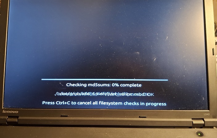

quand je démarre sur la clé usb ruffus pour "essayer" ou installer zorin, j'ai ça à chaque fois et impossbile de l'interrompre. c'est assez pénible à la longue :
lors de l'appui sur F12 pour le choix du boot, j'ai ça :
Flèche rouge c'est l'ordre du démarrage
Flèche noire c'est le ssd où il y a win 7, win 10 et zorin.
Qu'est ce que c'est que PCI Lan ?
Je n'ai rien trouvé de particulier Dans le BIOS, j'ai changé une ou 2 bricole mais rien qui touche au bios, secure ou UEFI

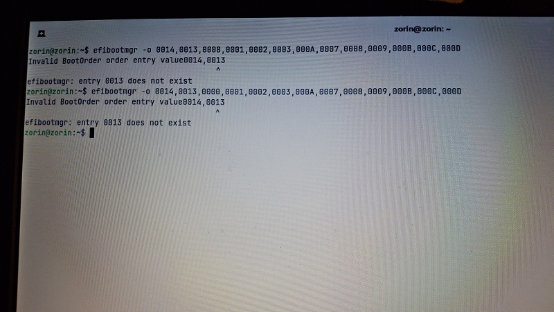

visiblement il y a une erreur :

Posté : mar. 30 déc. 2025 22:12
par tolunq
mais je vois que ça a marché quand même... le windows boot est apparu :)

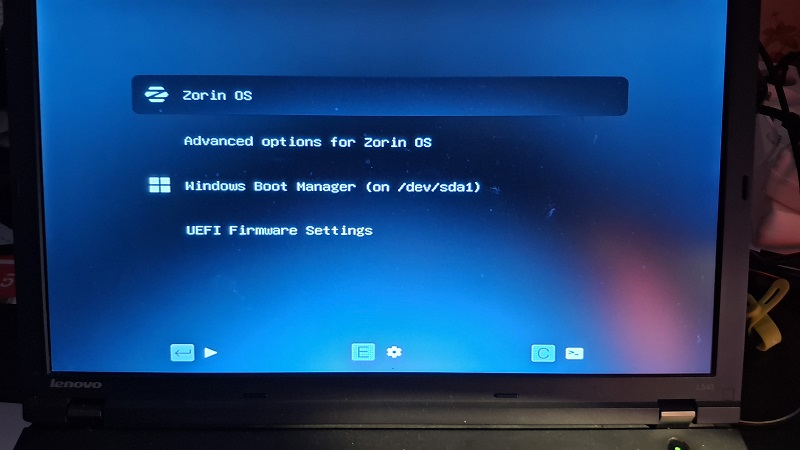

windos et zorin sur le même ssd. le multiboot ne fonctionne pas ???
Posté : mar. 30 déc. 2025 22:24
par tolunq
Cher jlb, je n'ai que 2 mots à vous dire ... "bravo et merci"
je n'y serais jamais arrivé sans les lignes de codes et ans le temps passé à me guider avec patience.
ça fonctionne bien.
Et j'ai ensuite essayer le boot windows et tout fonctionne aussi !
nickel !
Un très grand merci :)
