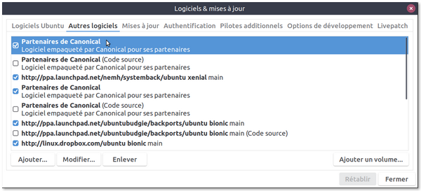

  • Activation du dépôt des partenaires Canonical. Pour ma part, je suis passé par le "Gestionnaire de mises à jour" (Paramètres > Autres logiciels > Partenaires de Canonical)
flashplayer #0.png (96.42 Kio) Vu 10477 fois

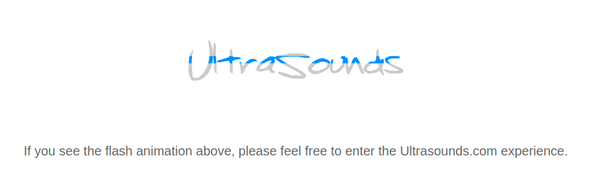

En cas de problème, vérifier éventellement que le réglage de Firefox pour le plugin est bien "Demander pour activer"  : Menu > Modules complémentaires > Plugins > Shockwave Flash > ...

Et le plugin fonctionne...

Merci beaucoup. l'installation a bien fonctionné et le test sur le site ultrasounds fonctionne également. Par contre il y a des sites qui font appel à un Java Applet ou à Flash player, et là ça ne fontionne tjr pas. J'ai une demande à nouveau pour installer flashplayer.
C'est pas grave. Au pire je vais attendre que la mise à jour se fasse sur Chrome ou je trouverai une autre solution.
