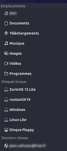

Mickael a écrit : ↑ven. 27 déc. 2019 16:28Tu pourras aller lire les fichiers d’un système à l’autre mais tu ne pourras pas écrire, Windows est en NTFS et Linux en Ext4.
Désolé, @Mickael, je ne voudrais pas donner l'impression de faire mon cacou, mais non : mon installation comprend deux disques durs, le premier a longtemps été occupé par XP et j'ai gardé dans une partition NTFS tout ce que je voulais conserver lorsque j'ai décidé de franchir définitivement le pas de Linux.
Vous connaissez déjà mon disque "sdb" avec mon Linux principal, voici le "sda", comprenant la partition en question ainsi que les trois Linux dont je vous ai déjà parlé :
Aucun problème pour accéder à toutes ces partitions, ni pour lire ou écrire sur aucune d'entre elles — y compris la partition NTFS — depuis l'un ou l'autre Linux.  ​​​ :-/ ​​​​​​​
Capture du 2019-12-27 17-20-29.png (24.19 Kio) Vu 17460 fois

Mickael a écrit : ↑ven. 27 déc. 2019 17:30je ne disais pas ça par rapport à ton message
Ce n'est pas non plus ce que je disais : je voulais simplement dire que ton éclaircissement n'était pas exact.  :D
Mais je voudrais ajouter, pour être complet pour notre ami @patabdel, que ​​​​​​​l'inverse n'était pas vrai :  XP ne pouvait carrément pas accéder aux partitions Linux. Je suppose que c'est la même chose avec W10.
