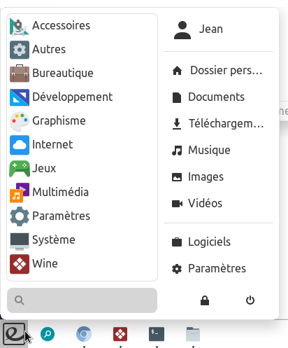

Bonne nouvelle, @jambalak, comme souvent la nuit a porté conseil et j'ai trouvé !   :D ​​​​​​​
Le noir du logo m'a fait penser que l'icone que nous cherchions n'est pas une "vraie" icone au format .png — elles sont bleues —, mais une icone d'un autre type.
Bingo ! Dans le répertoire "/usr/share/icons/hicolor/", il y a un répertoire "symbolic" qui contient un dossier "app" dans lequel on trouve, entre autres, une image "xfce4-zorinlitemenu-symbolic.svg".
En appliquant ta méthode empirique que je pratique souvent moi aussi de renommer le dossier, voici ce que ça donne...
... et en détournant une icone existante :
icon menu2.png (30.34 Kio) Vu 18775 fois
​​​​​​​A toi de poursuivre !
Finalement, le plus compliqué, c'est de chercher...  Quand on a trouvé, c'est simple ! :D

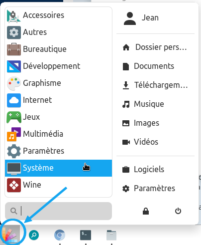

Je résume les étapes:
1-Il faut lancer Thunar en root avec la commande sudo thunar dans un terminal.
2-On ouvre le dossier /usr/share/icons/hicolor/symbolic/apps/
3-On renomme l'image xfce4-zorinmenulite-symbolic.svg en xfce4-zorinmenulite-symbolic.svg.old par exemple
4-On copie son logo personnalisé dans le même dossier et on le renomme en xfce4-zorinmenulite-symbolic.svg ou avec l'extension.png si votre logo a ce format
5-Dans un terminal saisir la commande sudo gtk-update-icon-cache -f /usr/share/icons/hicolor
Votre logo personnalisé apparaitra ensuite comme l'exemple ci-dessous:
​​​​​​​Image
​​​​​​​Alors ce qui est amusant, si on supprime le fichier original xfce4-zorinmenulite-symbolic.svg et que l'on refait la commande sudo gtk-update-icon-cache -f /usr/share/icons/hicolor, l'icône deviendra bleu:
​​​​​​​Image
Bon, c'est résolu, ce n'est pas simple pour un débutant, mais on s'amuse bien!
