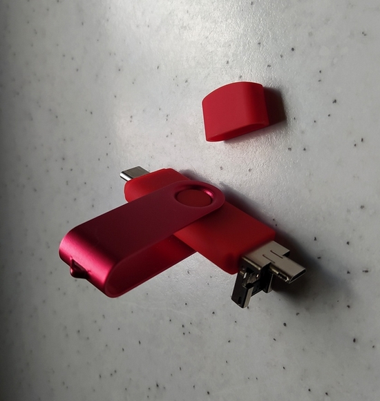

Pour ma part, je me sers d'un "couteau suisse" : avec ça, on est prêt à tout et ça rend de multiples petits services.

jlb a écrit : ↑ven. 9 juil. 2021 15:47Pour ma part, je me sers d'un "couteau suisse"
:) effectivement ton outils possède tout les arguments pour se connecter n'importe où et être branché sur n'importe quel format (en rallonge) de prise usb.
j'ai la même chose à peu de chose prêt chez moi mais avec le câble au bout de mon accessoire (au pire on peut aussi simplement utiliser le cable fourni avec le phone pour ses branchements, en général ils sont assez long)
les miens sont de ce style...tandis que d'autres ont chacun leur prise dédiée usb vers un autre format.
Image Image
