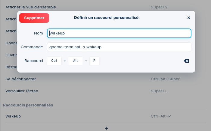

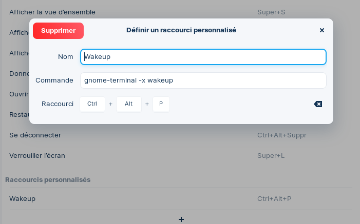

Ouvre le terminal (CTRL Alt t) et entre cette ligne pour créer le fichier "wakeup" — ou autre chose — dans le répertoire /usr/bin :
sudo gedit /usr/bin/wakeup
Copie ce contenu dans l'éditeur et enregistre :
#!/bin/bash
modprobe -r sky2
modprobe sky2
Dans les paramètres de Zorin, choisis la rubrique "Raccourcis clavier". Descends tout en bas de la page et clique sur "+" pour créer un raccourci personnalisé.
Pour le nom et l'association de touches, je te laisse décider, l'important, c'est la commande :
