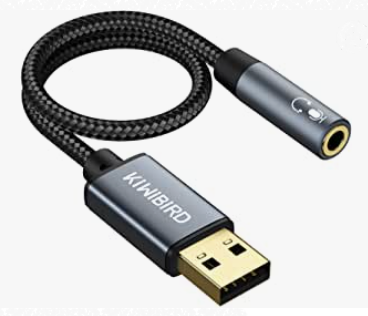

J'ai besoin d'un coup de main pour ma Linux mint installé il y a plusieurs mois sur mon ordinateur portable (lenovo ideapad 510-15IKB) acheté fin 2016. Dernièrement j'ai découvert qu'il y avait un problème avec le son. Par défaut mes haut-parleurs et le micro intégré de l'ordi fonctionne. Par contre lorsque je branche mon casque( marque NUBWO) micro et un seul jack. Alors, le micro du casque ne fonctionne pas ET le micro interne disparait de la liste des périphérique. le son, lui  va directement dans le casque MAIS les Haut-parleurs disparaissent de la liste des périphérique.
Après plusieurs recherches notamment ici et là, je suis au même point.
j'ai installé pavucontrol qui lui trouve bien les haut-parleurs et le casque mais indique les speakers en (unavailable) et le internal Microphone en (unplugged) lorsque le casque est branché. sans que je puisse faire quelque chose.
Auriez-vous une idée ?

Je n'ai que de l'empirique à te proposer : tu ne connaîtrais pas quelqu'un qui aurait un casque-micro d'une autre marque, avec le même type de connexion, pour voir si ça ne vient pas du casque ?
Autre suggestion : te procurer un adaptateur jack casque-micro vers USB chez Amazon : si ça ne fonctionne pas, on ne te fera aucune difficulté pour te rembourser.

Je n'ai pas pour l'instant d'autres casques sous la main (enfin si mais c'est très exactement le même modèle donc....). je suis parti sur ta solution amazon, dès réception je vais testé cela.

Bonjour jlb, merci pour ton message. j'ai mis un peu plus de temps que prévu a recevoir mon adaptateur mais je l'ai et ton intuition était la bonne. je comprends pas trop pourquoi, mais par le biais de cette adaptateur, je peux gérer mon casque (j'ai pas pu tester le micro, mais j'espère bientôt).
Pour le coup, je trouve le lecteur de son un peu verbeux j'ai une sortie son sur mon casque et une sur mon écran et il m'en trouve plein 56
mais ça marche c'est déjà ça.
