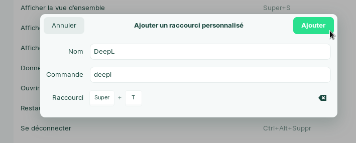

Ensuite, configurez une combinaison de touches pour lancer ce script commodément : Paramètres > Raccourcis clavier > Tout en bas de la page > Raccourcis personnalisés > +
  • Nom : En fonction de votre choix
  • Commande : "googletranslate" ou "deepl"
  • Raccourci : Super + t (Il ne semble interférer avec aucun racourci pré-programmé et il fait sens.)
Cliquez sur "Ajouter" pour l'enregistrer.
