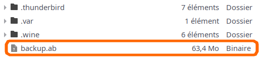

... puis j'ai accepté le débogage USB et, après connexion du téléphone au moment précisé par la page, la sauvegarde s'est faite sans problèmes avec cette commande (ça, c'est le terminal qui me l'a expliqué) :
adb backup -all
Maintenant, j'ai une archive "backup.ab" de 63,4 Mo à la racine de mon espace personnel :
dbu #5.png (8.66 Kio) Vu 14049 fois
Je m'arrêterai là : je ne chercherai pas à savoir ce qu'il y a dedans.

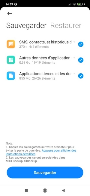

En principe ce devrait être ceci :
Je suppose aussi qu'il serait possible de réinjecter les données, mais je ne le ferai pas.
Je pense que ton Samsung a peu ou prou la même configuration, vu que c'est un Android.
Désolé s'il manque des étapes et des copies d'écran sur mon "pas à pas", mais celui de la page est fiable, la preuve. 🙂
