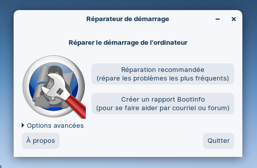

Télécharge Zorin 16.3, flashe une clef et lance le réparateur de démarrage — tape "boo" dans la boîte de recherche d'applications — et choisis la réparation recommandée :
Si ça ne suffit pas, j'aurai d'autres propositions.

Ouvre une live session de Zorin (16.2 ou 16.3) depuis une clef et lance le réparateur de démarrage — tape "boo" dans la boîte de recherche d'applications.

Merci pour les photos, @gabriel92 : je comprends mieux à présent que ce n'était pas le mode d'installation standard.
J'avais pensé à une erreur d'UUID dans "boot/grub/grug.cfg" que Boot Repair aurait pu réparer, mais ce n'est pas le cas, vu les messages sur l'écran de boot.
Des recherches de "volume group vgzorin not found" (ou autre VG) renvoient des réponses, mais j'avoue que je ne sais absolument rien de tout ça, n'ayant jamais fait d'installation en LVM.
Désolé. La seule proposition que je puisse te faire est de télécharger Zorin 16.3 et de réinstaller après avoir sauvegardé ce que tu estimes devoir l'être — c'est ce que je ferais, en tout cas.
