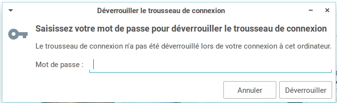

Avez-vous constaté, vous aussi, que depuis la dernière mise à jour du kernel et/ou de Chromium, il faut déverrouiller le trousseau de connexion au lancement de Chromium pour pouvoir accéder à l'internet ? Avant, c'était automatique.

Je remonte le sujet que j'avais ouvert sur le forum lorsque le désagrément était apparu :
Un peu dépité par la réponse, je n'avais pas cherché et j'avais fait avec. Après tout, si Chromium s'inscrit dans la politique sécuritaire de Linux, c'est tout à son honneur : comme les identifiants enregistrés sont accessibles depuis les paramètres, n'importe qui peut les voir et les capter à partir du moment où il a pu lancer le système.
Deux solutions si vous tenez à laisser libre accès à votre ordinateur :
  • soit vous abandonnez Chromium pour une de ses émanations — Brave, par exemple, ne vous demandera rien — ou pour Firefox qui, lui, propose de sécuriser uniquement les identifiants ;
  • soit vous adoptez celle que j'ai trouvée depuis et que je relaie à toutes fins utiles.
Ouvrez le terminal (CTRL ALT t) et tapez ces deux lignes l'une après l'autre pour installer l'utilitaire "Seahorse", hippocampe en anglais — pas le poisson marin aux allures de petit cheval, la zone du cerveau en relation avec notre mémoire. Amusant, pour un gestionnaire de mots de passe...
Remarque : Si vous utilisez déjà Zorin 16 bêta, cela ne vous concerne pas : "Seahorse" est déjà installé. De plus, il semble buggé, et il suffit de taper "Esc" pour n'avoir pas à s'identifier (1).
sudo apt install seahorse

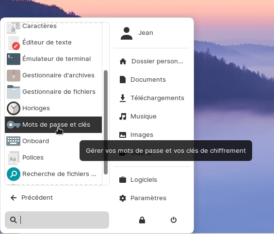

Le raccourci se trouve dans les "Accessoires" sous l'appellation plus parlante de "Mots de passes et clés".
Lancez l'application puis cliquez sur le trousseau "Connexion" qui devrait contenir les deux clefs de Chromium :
  • Clic droit sur "Connexion" > Modifier le mot de passe
  • Saisissez votre ancien mot de passe pour vous identifier > Laissez vides les cases du nouveau.​​​​​​​​​​​​​​
  • En fonction de l'écran de votre ordinateur, l'avertissement qui s'affiche peut être tronqué : "Ils [vos mots de passe] seront accessibles à n'importe qui ayant un accès à vos fichiers". Tapez "Entrée" si le bouton "Continuer" déborde de l'écran.
Vérification : Refermez "Seahorse" et redémarrez l'ordinateur pour ne pas avoir à vous identifier au changement de session.
​​​​​​​Chromium ne devrait plus vous réclamer votre mot de passe.
