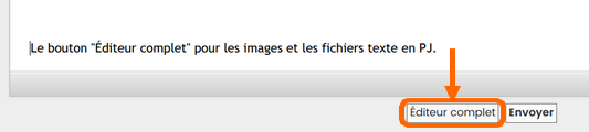

Si tu veux que je me fasse une idée, démarre sur la clé d'installation de Zorin, et ouvre une live session ("Essayer Zorin").
Tape "gpa" dans la boîte de recherche d'applications du menu principal et lance "GParted".
Étire un peu la fenêtre en largeur pour que tout soit visible, prends une copie d'écran en mode "Fenêtre" (bouton "Impécr") et poste-la en PJ.
Clique sur ce bouton et suis le parcours :

Ah là là !
Heureusement que je t'avais montré le bouton "Éditeur complet" pour les envoyer en PJ... 🙄
C'est peut-être old school, mais c'est simple et ça marche (cf. ma copie d'écran) : "Fichiers joints > Ajouter des fichiers > Curseur à l'endroit souhaité dans le message > "Insérer dans le message"
C'est sûr, PhPBB n'est pas Discourse, mais il est gratuit...
