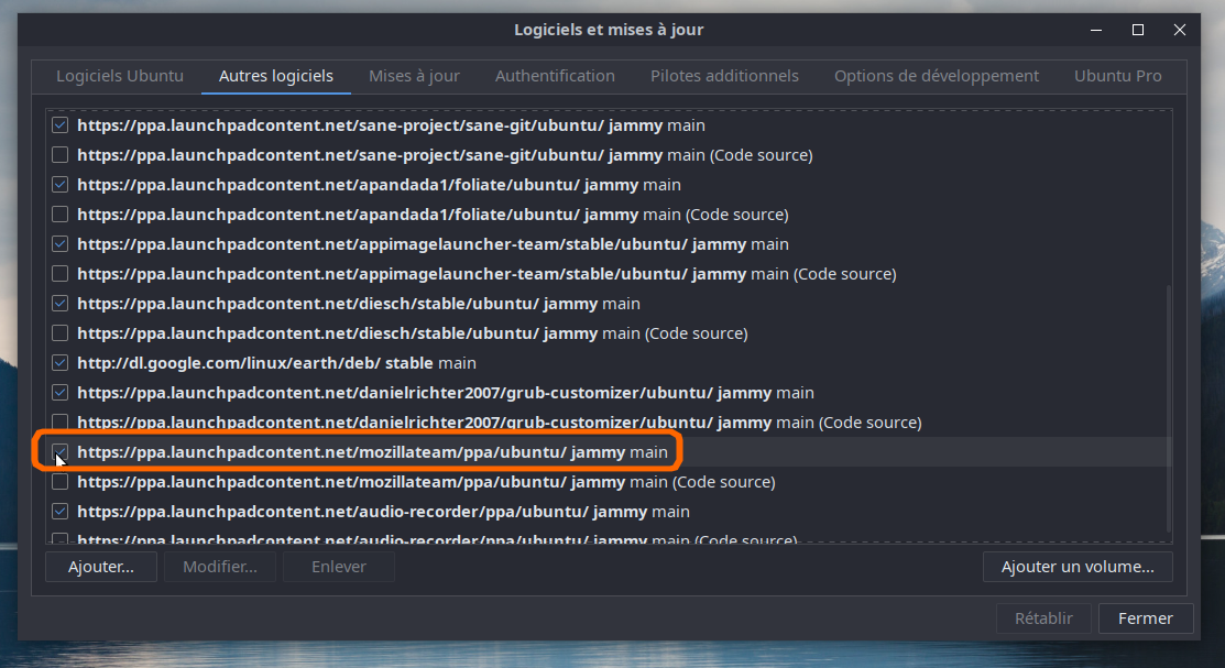

Si tu veux vraiment avoir la toute dernière version sans Snap ou Flatpak :
sudo add-apt-repository ppa:mozillateam/ppa
sudo apt install thunderbird

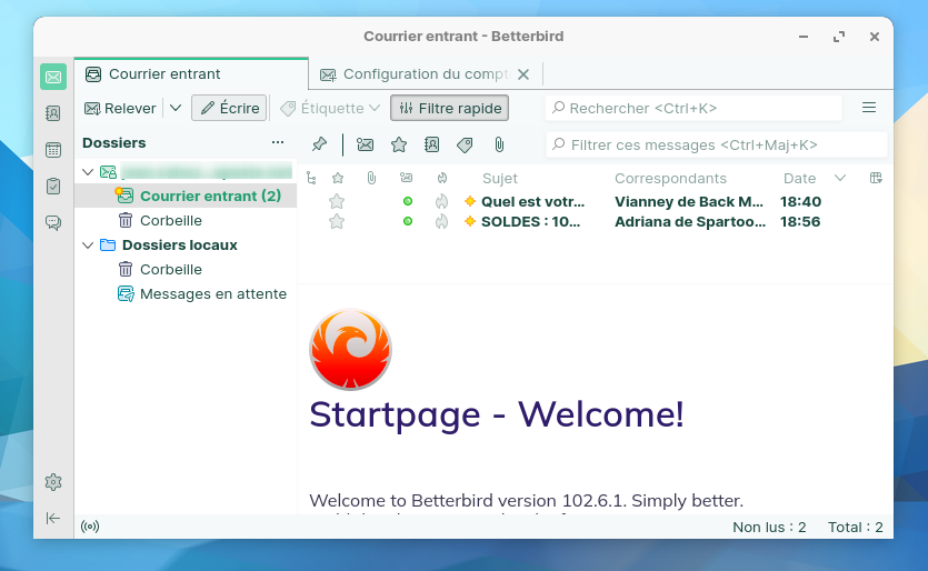

--- Ma version actuelle est Thunderbird 102.6.0 (64 bits)
Tu remarqueras sur ma capture d'écran ci dessus que j'ai ensuite bien pris le temps de le personnaliser, car aimant les "choses bien rangées à leur place", je me sers beaucoup des filtres de tri du courrielleur afin que chaque courriel reçu soit automatiquement placé dans le dossier du site concerné en rapport avec l'adresse mail de l'expéditeur.

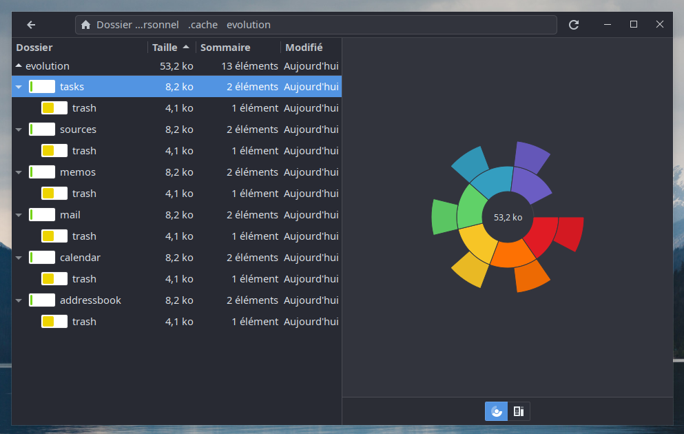

 Tout s’est bien passé. Dans « Logiciels » l’application est restée disponible à l’installation.
Par contre, il restait des dossiers dans les répertoires des dossiers cachés que j’ai supprimés (souris click droit, supprimer).
Redémarrage et magie, ou pas, de linux, ou de Zorin, ces mêmes fichiers sont réapparus aux mêmes endroits.
Intrigant ou est-ce normal ?

Pour la désinstallation d'une application installée depuis un PPA, il faut d'abord supprimer l'application, puis le PPA — s'il ne sert à aucune autre application, bien sûr, comme Thunderbird et Firefox, par exemple.
Ce qui se fait :
  • soit en décochant la case correspondant au PPA dans l'interface graphique du gestionnaire de mise à jour (onglet "Autres logiciels") et en suivant les indications pour actualiser la liste des sources :
  • soit en passant par le terminal (l'instruction est baroque) (1) :
    sudo add-apt-repository --remove ppa:nom/du/PPA

  1. Il n'est pas recommandé de supprimer le répertoire ~/.cache.
  2. Si le répertoire d'Evolution se recrée automatiquement, c'est parce que l'application fait partie de l'environnement de bureau Gnome et que d'autres applications doivent plus ou moins y avoir recours.
De toutes façons, si tu explores son contenu, tu ne devrais voir que des répertoires "trash" quasi vides, au contenu desquels on ne peut pas avoir accès.
Tape "bao" dans la boîte de recherche d'applications du menu principal et lance "Analyseur d'utilisation des disques" — son petit nom, c'est "baobab" ! 🤭
Explore ton dossier personnel, puis le répertoire ".cache", puis le répertoire "evolution" :
Contrairement à ce qu'on peut lire ici ou là, supprimer un répertoire depuis Baboab puis vider la corbeille ne l'empêche pas de se recréer dans ces conditions.
Vois plutôt cela comme un moyen par lequel le système se protège des maladroits... 😷
