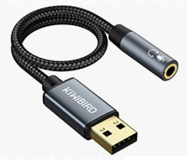

Je n'ai que de l'empirique à te proposer : tu ne connaîtrais pas quelqu'un qui aurait un casque-micro d'une autre marque, avec le même type de connexion, pour voir si ça ne vient pas du casque ?
Autre suggestion : te procurer un adaptateur jack casque-micro vers USB chez Amazon : si ça ne fonctionne pas, on ne te fera aucune difficulté pour te rembourser.

Je n'ai pas pour l'instant d'autres casques sous la main (enfin si mais c'est très exactement le même modèle donc....). je suis parti sur ta solution amazon, dès réception je vais testé cela.

Bonjour jlb, merci pour ton message. j'ai mis un peu plus de temps que prévu a recevoir mon adaptateur mais je l'ai et ton intuition était la bonne. je comprends pas trop pourquoi, mais par le biais de cette adaptateur, je peux gérer mon casque (j'ai pas pu tester le micro, mais j'espère bientôt).

Non non, le périphérique est bien choisi : il s'agit de l'un adaptateur USB qui avait réglé le problème de @VertOurs.
