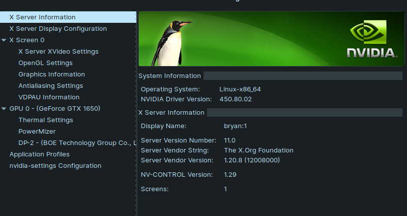

Voici mon server settings :

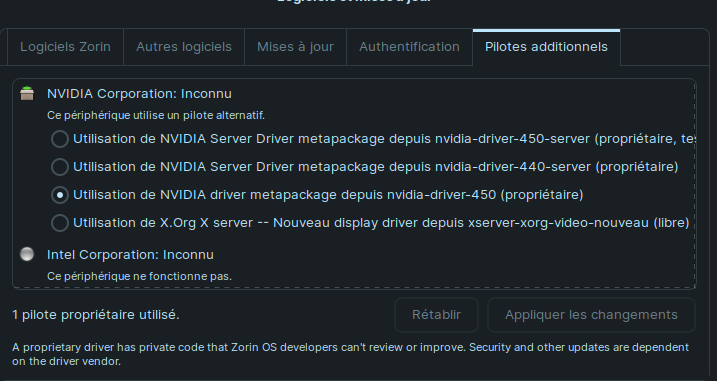

et dans mes paramètres de pilotes additionnels :

Ton driver est bien OK
