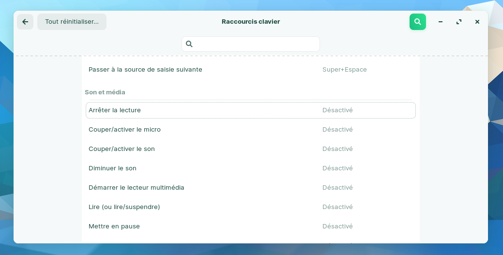

Si tu es sous Zorin Core, "Paramètres > Raccourcis clavier > Son et média" devrait te permettre de configurer les touches :

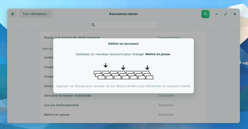

Clique sur une fonction et tape la touche ou la combinaison de touches souhaitée — tu seras prévenu si elle est déjà affectée :

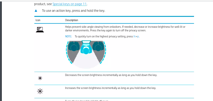

Je corrige ce que je t'ai répondu, @torxxl, je ne connais pas ton HP... Mais d'après son manuel, il faut simplement maintenir la pression sur la touche concernée pour activer la fonction :

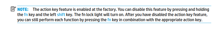

Ceci dit, as-tu lu et essayé ce qui est expliqué au bas de la page 14 du manuel, consacrée aux "Action keys" ?
Dans le cas contraire, tu devrais essayer : apparemment, cela rétablit un fonctionnement plus "normal" que Linux reconnaîtra peut-être.La fonction de touche d'action est activée en usine. Vous pouvez désactiver cette fonction en appuyant sur la touche fn et la touche shift gauche et en les maintenant enfoncées. Le voyant de verrouillage fn s'allume. Après avoir désactivé la fonction de touche d'action, vous pouvez toujours exécuter chaque fonction en appuyant sur la touche fn en combinaison avec la touche d'action appropriée.
