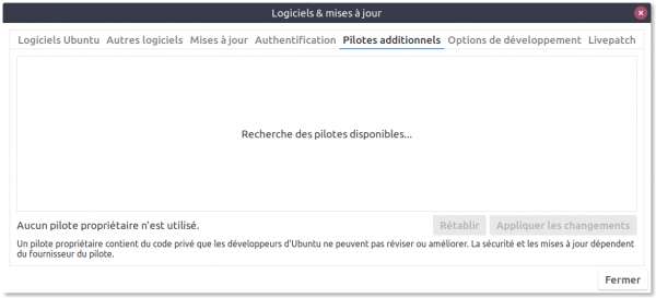

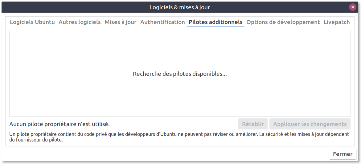

Roger, via synaptique j'ai installé un pilote ATI... Rien n'y a fait mais avec un problème en plus. Mon clavier et ma souris optique wifi Advance ne fonctionnaient plus. J'ai décidé radicalement de réinstaller Zorin 15. Core. Donc je je me retrouve dans la même situation.
JLB, j'ai fait une recherche de pilotes additionnels dans le gestionnaire de mise à jour. Il m'affiche Aucun pilote additionnel disponible
Je viens de brancher le disque dur externe sur mon potable. Il a démarré correctement. J'ai fait une capture écran , pas de l'écran entier, mais de la vue du bureau (cette option est proposée dans le logiciel). Quand j'affiche la vue elle apparaît remplie de petits carreaux noirs et gris. Idem sur mon ordinateur de bureau. Par contre, le DD branché sur mon portable, le gestionnaire de mise à jour me propose des pilotes additionnels pour ma carte NVidia.
Est-ce que je peux installer ce/ces pilotes proposés pour mon portable et continuer à pouvoir utiliser mon DD sur mon ordi de bureau ? Où vais-je encore faire empirer le PB ?
Je suis prêt à faire l'expérience. Mais il faut que je sauvegarde mon travail . En effet, je travaille actuellement sur des tutos vidéos et diaporamas sur Zorien 15.2 Core. Le travaille est un peu lent car je dois me familiariser avec OpenShop Video Editor et LibreOffice Présentation
Enfin JLB, e vais essayé dès que possible ta deuxième piste l'option "Safe graphics"

Merci pour tes retours, @leonidoff22 !
Ce que j'avais lu n'était donc pas faux : ton portable te propose des pilotes additionnels parce que sa carte est une NVidia — je crois me souvenir qu'il y a une option pour ces cartes dans le menu d'essai. Mais je ne pense pas que ça apportera quelque chose sur ton PC dont la carte est une ATI.
Jaime bien ton côté risque tout prudent : sauve d'abord ton travail, mais n'hésite pas à faire des essais !
L'option "nomodeset" ne te prendra pas beaucoup de temps.
Mais je te conseillerais bien d'installer la version Lite de Zorin 15.2 : ce que tu décrivais me rappelle furieusement les réactions de mon ordinosaure quand j'ai essayé d'installer la version Core. Je me trompe peut-être, mais je pense que la configuration de ton PC est un peu juste.
Autre solution, essayer sur un PC "musclé" pour vérifier — mais ça, c'est après déconfinement et si tu en connais un.

et comme tu es voulu installé pour une carte ATI les pilotes...sans que celà marche avec un soucis en plusleonidoff22 a écrit : ↑lun. 4 mai 2020 16:21Par contre, le DD branché sur mon portable, le gestionnaire de mise à jour me propose des pilotes additionnels pour ma carte NVidia.
leonidoff22 a écrit : ↑lun. 4 mai 2020 16:21Roger, via synaptique j'ai installé un pilote ATI... Rien n'y a fait mais avec un problème en plus. Mon clavier et ma souris optique wifi Advance ne fonctionnaient plus.
Pourquoi pour le même portable utilisé et lors d'un branchement de disque dur extérieur te propose alors de télécharger des pilotes additionnels pour effectivement une carte vidéo NVidia comme je l'ai précisé dans ma recherche sur ton portable et qui est effectivement la carte graphique qui était montée à l'origine dans ton portable et pour sa référence donnée
C'est bien la première fois que pour un même appareil et après une recherche/questionnement poussé sur celui ci je vois ce genre de réponse en retour pour un affichage graphique et des pilotes supposés (ATI ou NVidia, va falloir jouer à "Pile ou Face" pour résoudre ce Schmilblick là, comme l'aurait pondu Pierre Dac ou pensé mon ami Coluche en leurs temps, et faire avancer la chose vers une solution satisfaisante)
Es tu certain que ta carte actuelle (vidéo) soit une carte de chez ATI comme tu nous l'as indiqué ...
ici dans un premier temps: https://zorinos.fr/viewtopic.php?f=11&t=430&e=1&view=unread#p3514
puis confirmé là suite à ma demande: https://zorinos.fr/viewtopic.php?f=11&t=430&e=1&view=unread#p3524
En attendant ta réponse je continue de mon coté mes recherches pour tenter de t'aider.

JLB, j'ai bien compris... que tu voulais passer la main. Je le regrette et si tu suis toujours le fil la convetion, j'aurais aimé que tu m'explique un peu plus comment utiliser " l'option Sage graphics ".
Avec la commande lspci -nn | grep VGA que tu m'as indiquée, j'ai le retour suivant :
01:00.0 VGA compatible controller [0300]: Advanced Micro Devices, Inc. [AMD/ATI] RV505 CE [Radeon X1550 64-bit] [1002:715f]
En ce qui concerne les pilotes ATI , je suis allé sur divers site dont AMD/ATI. je n'ai pas trouvé de pilote correspondant à RadeX1550. Je ne suis peut-être pas allé au bon endroit. J'ai également regardé sur des sites tiers.
Enfin, je suis allé voir sur d'autres forums (Ubuntu) et j'ai trouvé un internaute qui pose le même problème que moi. Voici le lien :
https://forum.ubuntu-fr.org/viewtopic.php?id=191099
Lire le 2ème post de dd86.
Je commence à explorer également de ce côté.
Cordialement

T'inquiète, @leonidoff22 : à partir du moment où tu suis, je suis aussi.
La ligne de commande a renvoyé les références de la carte graphique de ton PC. C'est bien une ATI.
Je refais l'explication de mes cogitations :
PS : Je t'encourage avant toute chose à essayer ce que tu as trouvé : créer ce fichier...
... et le renseigner comme on te dit. Qui sait ? Ça suffira peut-être.
- D'après ce que j'ai lu, ATI travaillant avec Linux, les pilotes Linux sont censés être compatibles avec leurs cartes — ce qui n'est pas le cas pour les NVidia. Donc, ne cherche pas de pilote Linux pour ta carte, tu ne devrais pas en trouver.
- Mais — mon ordinosaure de 2004 m'autorisant à l'avancer — Zorin ne me semble pas la distribution à base d'Ubunu la plus économe des ressources de l'ordinateur sur lequel on l'installe. Je me dis donc que ton PC est un peu juste pour la version "Core", et je réitère mon invitation à essayer la version "Lite", ce que tu éprouves sur ton PC ressemblant en moins grave à ce que j'ai expérimenté quand j'ai essayé d'installer la version "Core" sur mon ordi.
sudo gedit /etc/upsplash.conf
