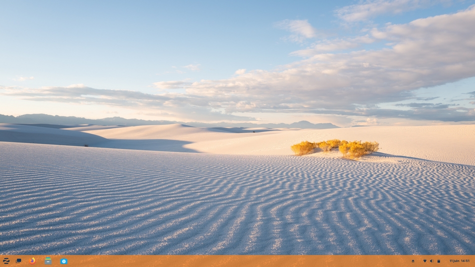

J'ai regardé dans Zorin Apparence pour modifier les jeux de couleurs, mais je ne trouve pas trop ce que je souhaite faire. J'aimerais changer la couleur des barres de tâches, avoir autre chose que du gris.
Je ne sais pas si c'est possible et quel clic ou option à changer dans Zorin Apparence, il faut faire.

Najia a écrit : ↑lun. 10 juin 2024 13:39 J'aimerais changer la couleur des barres de tâches, avoir autre chose que du gris.
Tu veux dire quelque chose comme ça ?
Comme Zorin est une distribution à base de GNOME, il faut modifier le fichier "gnome-shell.css" du thème que tu utilises.
Prenons l'exemple du thème standard "ZorinBlue-Light" :
  • Lance le terminal (CTRL Alt t) et entre cette ligne pour accéder directement au répertoire concerné avec des droits suffisants :
    sudo nautilus /usr/share/themes/ZorinBlue-Light/gnome-shell
  • Commence par faire une copie de sauvegarde du fichier "gnome-shell.css".
  • Ensuite, édite-le puis tape "CTRL f " et entre "panel { background-color" dans la boîte de recherche.
    Cela devrait te conduire à la ligne 826 :
    #panel { background-color: rgba(255, 255, 255, 0.75); font-weight: bold; height: 2.4em; transition-duration: 250ms; }
  • Modifie la couleur — mon orange fait à l'arrache, c'est ce code :
    #panel { background-color: rgba(245, 133, 39, 0.75); font-weight: bold; height: 2.4em; transition-duration: 250ms; }
  • Enregistre la modification et referme la session.
    Reconnecte-toi... et admire le résultat... 😄

Merci pour ta réponse.
ça marche !

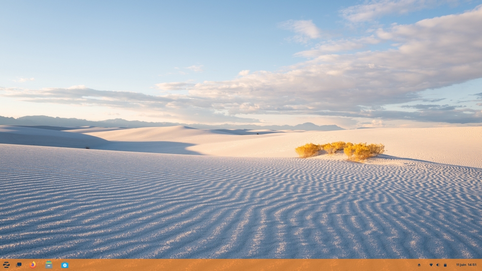

Tu nous enverras une copie d'écran ?
