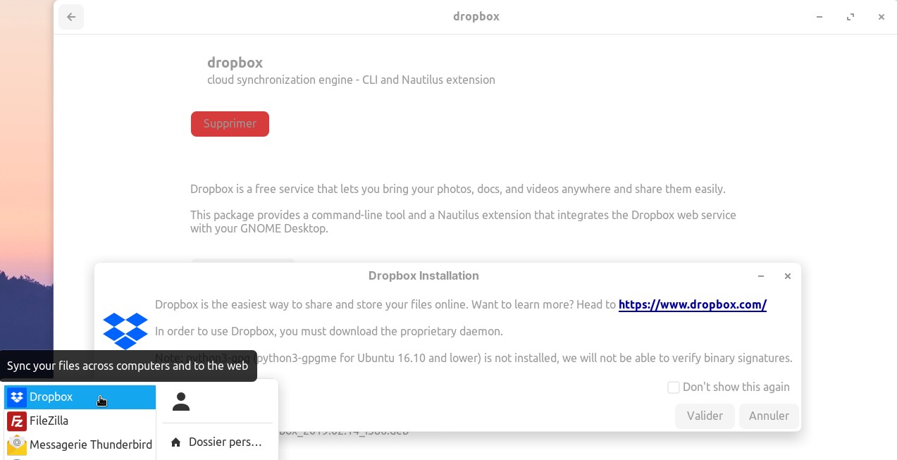

Ton message sans réponse me faisait de la peine. J'ai donc essayé d'installer Dropbox sur une 15 Lite toute neuve en 32bits pour en avoir le cœur net.
J'explique pas à pas :
  • Comme je n'ai plus utilisé DB depuis au moins cinq ans, j'ai commencé par récupérer mes identifiants, ce qui m'a permis de me connecter à mon compte et de trouver quelques souvenirs dans mon espace.  :blush:
  • Sur la page dont tu donnais le lien, j'ai choisi l'option "grand public" et téléchargé l'archive pour Ubuntu, version 14.04 ou supérieure, en 32 bits.
  • Un double clic lance "Logiciel"... qui lance l'installation de l'installateur de DB.  :D ​​​​​​​
  • Un petit tour par la rubrique "Internet" des programmes et un clic sur "Dropbox" déclenche le téléchargement et l'installation du daemon...

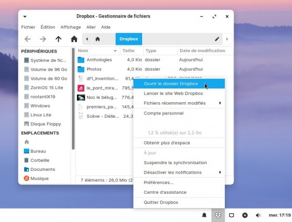

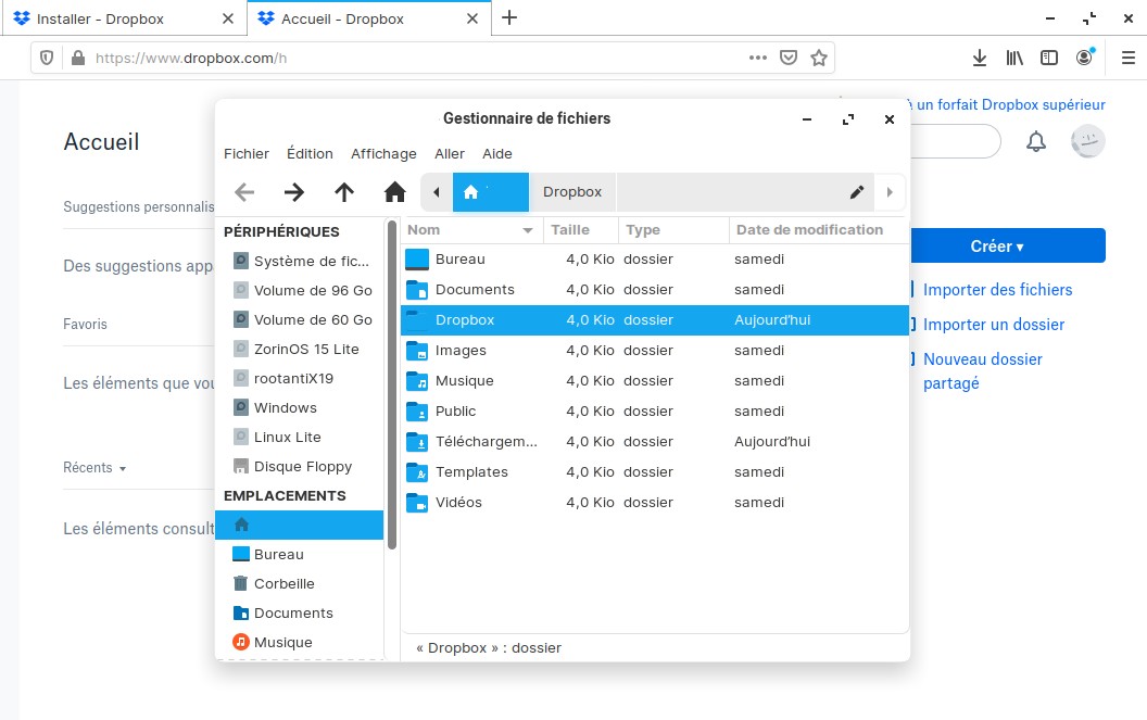

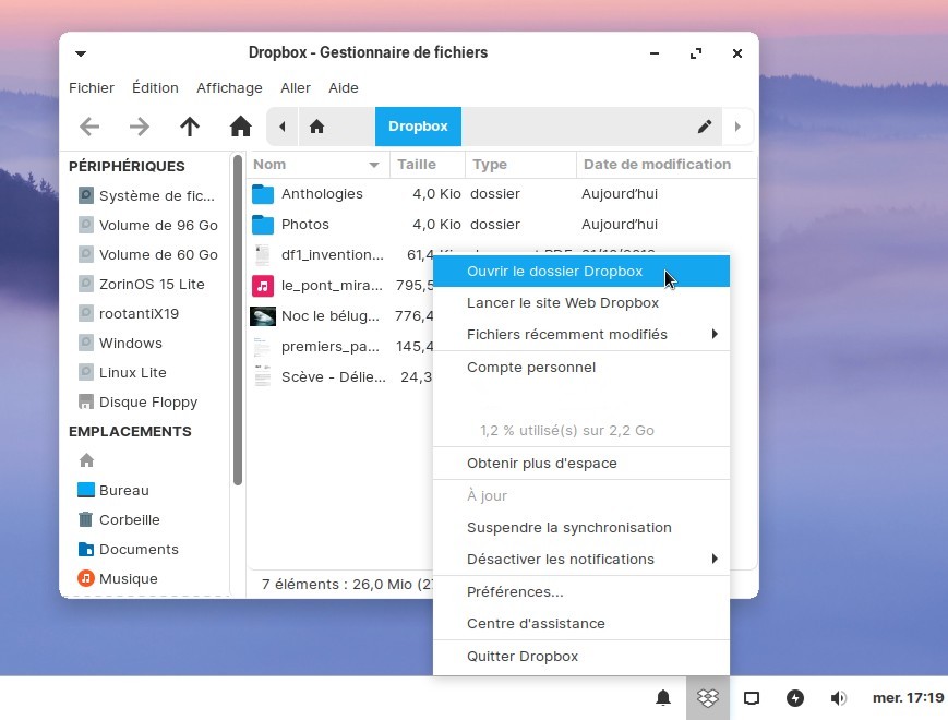

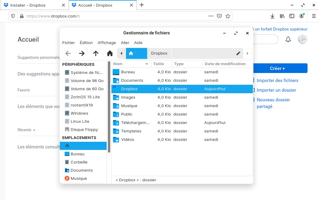

  • ... à l'issue de laquelle le navigateur s'ouvre sur la boîte de connexion à l'espace DB. S'il y a suffisamment de place sur le disque dur, la synchronisation se fait dans la foulée et DB apparaît dans l'explorateur de fichiers...
... ainsi que dans la barre des tâches :
En souhaitant qu'il puisse en être de même pour toi.  :D ​​​​​​​
