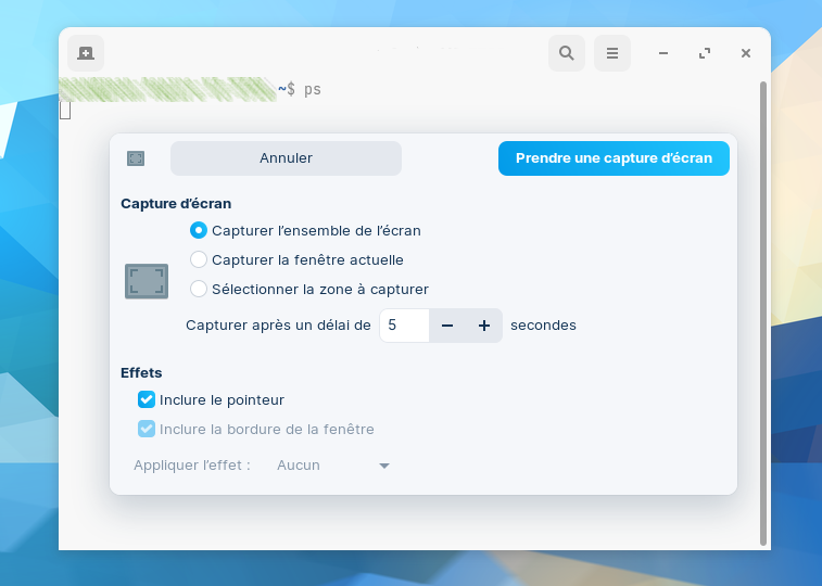

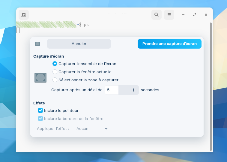

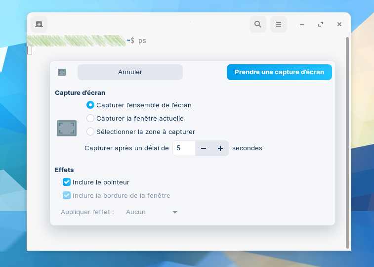

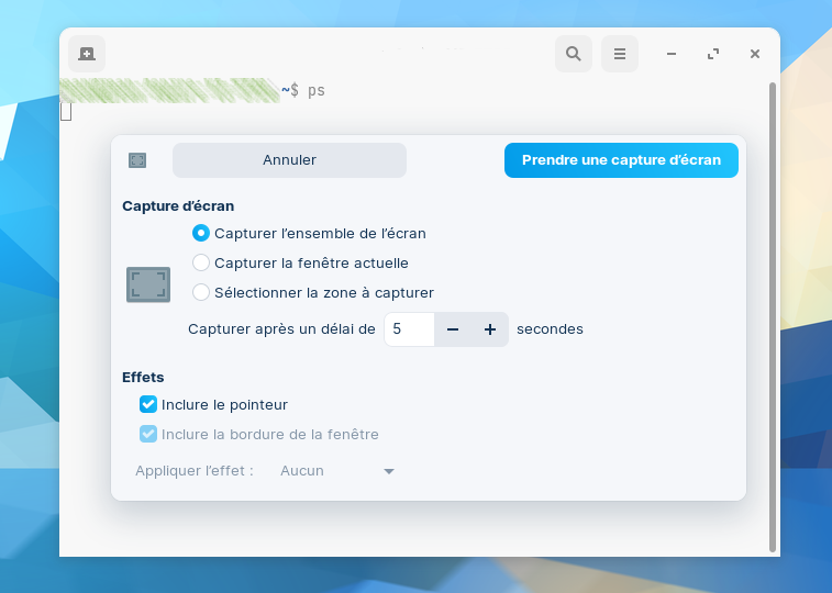

Si tu n'es pas fâchée avec le terminal, @DanWF, cette solution devrait te plaire.
Rends-toi dans ton dossier personnel et édite le fichier ".bashrc" (s'il est caché, tape CTRL h).
Ajoute cette ligne à la fin pour créer un alias ("ps" pour "Print Screen") et enregistre la modification :
Lance le terminal (CTRL Alt t) et tape "ps" (que tu peux remplacer par ce que tu voudras).
Sinon, tu peux essayer Shutter qui propose plusieurs options intéressantes :
alias ps='while true; do gnome-screenshot -i; done'
sudo add-apt-repository -y ppa:linuxuprising/shutter
sudo apt install shutter
