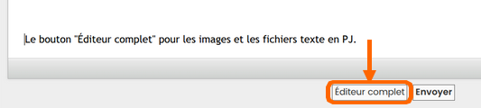

Heureusement que je t'avais montré le bouton "Éditeur complet" pour les envoyer en PJ... 🙄
C'est peut-être old school, mais c'est simple et ça marche (cf. ma copie d'écran) : "Fichiers joints > Ajouter des fichiers > Curseur à l'endroit souhaité dans le message > "Insérer dans le message"

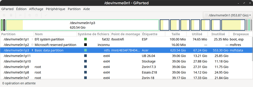

Si je te demandais une copie de GParted, c'était pour pouvoir me faire tout seul une idée précise de l’espace disponible sur la partition "Windows".
Comme tu peux le constater sur la copie ci-dessous, Windows 11 "nu" ne prend "que" 70 Go — j'ai juste installé deux ou trois petits programmes supplémentaires et je n'y ai aucun document, vu que je ne me sers que de Word pour des travaux de relecture collaborative qu'on me demande occasionnellement.

Si ton SDD est presque engorgé, je suppose que c'est parce que tu y as un certain nombre de documents, éventuellement volumineux (images, vidéos, musique...).
Si c'est le cas, je t'ai déjà donné la solution : déplace le répertoire "Mes Documents" sur la partition "ntfs" du DD — pour ma part, les écran bleus de W98 m'ont rapidement convaincu qu'il valait mieux séparer physiquement les données du système.
Et ce serait bien étonnant que tu ne puisses pas récupérer une cinquantaine de Go dans l'opération pour installer Zorin, surtout si tu mutualises les répertoires "Documents" avec Windows sur le DD — tu as tous les liens utiles dans ma première réponse.
