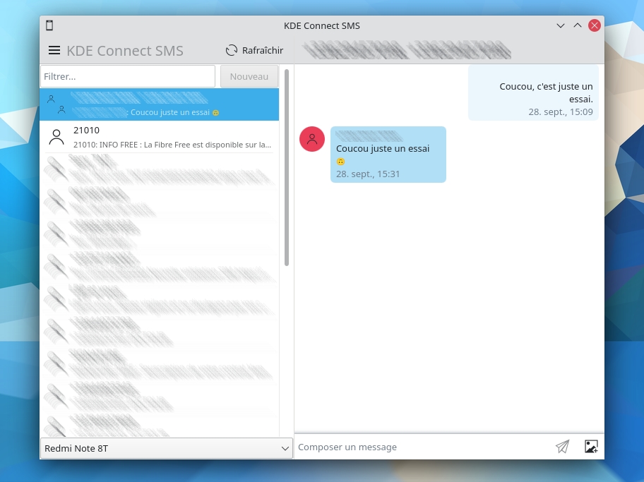

Pendant que vous causiez traboules et cervelle de canut, j'ai essayé KDE Connect — depuis KDE Neon.
Il y a un module "KDE Connect SMS" qui synchronise les SMS de façon très transparente et qui m'a permis de savoir que mon SMS envoyé depuis Zorin Connect était bien parti, ce dont j'ai eu confirmation par la suite.
Le temps de faire les retouches, voici l'interface de la chose :
Après tes essais sur ton Redmi — tu as dû voir sur le forum officiel que le bon fonctionnement de Zorin Connect SMS est peut-être lié à la marque du téléphone — tu en tireras les conclusions que tu penseras les meilleures...
​​​​​​​En tout cas, tu pourras faire des essais depuis Zorin 16, sur lequel tu bénéficieras du module en question :
