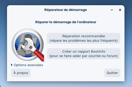

Télécharge Zorin 16.3, flashe une clef et lance le réparateur de démarrage — tape "boo" dans la boîte de recherche d'applications — et choisis la réparation recommandée :
Si ça ne suffit pas, j'aurai d'autres propositions.

Ouvre une live session de Zorin (16.2 ou 16.3) depuis une clef et lance le réparateur de démarrage — tape "boo" dans la boîte de recherche d'applications.
