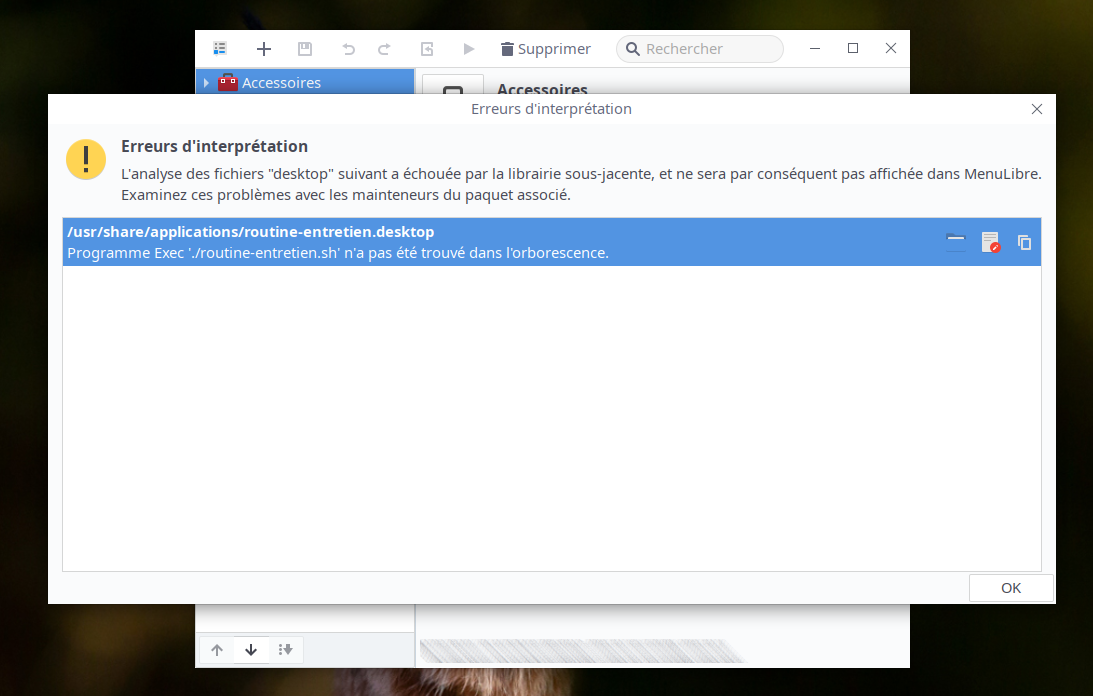

A l'ouverture du logiciel je constate d'emblée une fenêtre d'alerte qui m'intrigue et en l'ouvrant je constate que de fausse information y sont données!!!
Heureusement que je n'ai pas supprimé les fichiers concernés car comme je l'ai écrit dans un autre sujet j'ai passé quelques années à me faire mes raccourcis persos dans mes différentes distros et ils me suivent partout. Ils sont important pour moi et donc ne doivent en aucuns cas être perdus du fait d'un software qui ne fait pas tout à fait son job (en ce qui concerne des alertes systèmes).
 [/color]
Comprenez bien qu'un "novice" pourrait se dire .......... bin je vais supprimer les fichiers là où c'est écrit sans se rendre compte qu'ensuite il perdrait une partie de son travail si patiemment construit par ses petites mimines :cry:
Pour illustrer mon propos voici la méthodologie que j'ai appliqué chez moi:
-- Copie des originaux des fichiers concernés dans deux dossiers.
-- Dans l'un des dossiers ensuite j’ai ouvert chacun d'eux avec mon logiciel éditeur de texte geany pour voir le nom du logiciel concerné pour chaque raccourci, copié ce nom puis ai renommé avec le fichier concerné dans le descriptif des alertes  ci dessus en images
Les fichiers renommés par mes soins pour les reconnaître plus facilement que l'obscure nom affublé par alacarte...
Le problème est celui ci:
Pourquoi des alertes de ce genre qui pourraient affoler un novice alors que ce qui est affirmé par Menu Libre est totalement faux puisque non seulement les logiciels concernés sont bien présents dans le menu des applications mais aussi ils fonctionnent parfaitement.
Les images commentées ci dessus parlent d'elle même.
une autre...
bin...
Et vu de mon menu principal ils sont pourtant bien présents, visibles et fonctionnels mes softwares adorés et qui me suivent partout..
Heu que faut il faire dans ce cas là?
Quelle serait la marche à suivre pour que ce genre de désagréments ne puisse se produire.
Y a t'il un fichier à modifier pour réparer ce genre de chose?
Help à qui peut me répondre (et surtout cette aide servira je pense les "novices" que j'essaie chaque fois d'imiter, en me mettant à leur place, lors de tout mes tests quels qu'ils soient pour que cela ne leur arrive pas)

Pour ma part, @roger, depuis le temps que j'utilise "menulibre", je ne me suis jamais vraiment inquiété de ces alertes et de ces "faux positifs".
Je les ai toujours considérés comme de simples avertissements.
Encore un truc que le terminal apprend : le nombre de "warnings" qu'il affiche ici ou là n'empêche pas le système de fonctionner, seules les vraies "errors" sont bloquantes. Et un lanceur qui ne mène à rien n'est pas un danger.
Bref, après avoir commencé par refermer le bandeau, je le laisse désormais parce qu'il apporte un peu de couleur à l'interface. 😅
Et c'est tant mieux, parce que ça m'a permis d'avoir une bonne quantité d'erreurs variées sur mon OS quotidien pour pouvoir te répondre — sur les installations neuves, il n'y en a pas par la force des choses, vu que ces avertissements sont liés au vécu du système.
"Menulibre" analyse en effet avec la même logique :
  1. les lanceurs (terminologie Linux pour les "raccourcis" Windows) oubliés dans les répertoires ad hoc après la désinstallation d'une application ;
  2. les lanceurs créés par l'utilisateur.
On peut supprimer les premiers après avoir éventuellement vérifié que le programme a bien été désinstallé si on ne se souvient pas de l'avoir fait — mais on peut tout aussi bien les laisser en place.
Quant aux seconds, "menulibre" les considère comme des erreurs parce que la situation sort de l'ordinaire pour lequel il est programmé, quoi que le message laisse penser — j'explique ci-après.
J'ai donc fait le ménage de tous les lanceurs qui ne servaient plus à rien puisque j'avais désinstallé les applications correspondantes (1), ce qu'une application comme Glary Utilities fait automatiquement sur Windows en supprimant tous les "raccourcis" obsolètes — et il y en a dès qu'on supprime un fichier qui n'apparaîtra plus dans les "fichiers récents" alors même que son raccourci existe toujours. 🙄
Pour les autres (2), j'ai justement un exemple pour illustrer mon explication :
J'ai placé le script "routine-entretien.sh" dans le répertoire "/usr/local/bin" pour qu'il soit exécutable depuis n'importe quel endroit du système et le lancer depuis le panneau.
En effet, ce répertoire fait partie d'un ensemble de répertoires qui possèdent cette caractéristique — pour faire simple :
echo $PATH
/usr/local/sbin:/usr/local/bin:/usr/sbin:/usr/bin:/sbin:/bin:/usr/games:/usr/local/games:/snap/bin
Vu que je ne l'ai pas supprimé, le script est toujours dans ce répertoire. Et pourquoi supprimerais-je un lanceur qui fonctionne très bien ?
On pourrait en effet incriminer le caractère alarmiste de ce genre de bandeau, de ses messages et/ou de leur traduction en français :
L'analyse des fichiers "desktop" suivant a échouée (bonjour l'orthographe !) par la librairie sous-jacente, et ne sera par conséquent pas affichée dans MenuLibre.
Mais, si cette première phrase est absconse par sa formulation et fausse parce que "menulibre" ne comprend pas cette situation particulière, la seconde est plutôt rassurante si on sait la comprendre au second degré :
 Examinez ces problèmes avec les mainteneurs du paquet associé.
C'est qui le "mainteneur" du script "routine-entretien.sh" et du lanceur associé ? — ma pomme, pardi, vu que c'est moi qui les ai créés ou placés à cet endroit ! 🤭
De plus, le titre mentionne prudemment et modestement de simples :
Erreurs d'interprétation
... et le bandeau n'est pas rouge, seulement orange.
Morale
  • Si on a créé des lanceurs personnels (2) — et un "novice" est rarement dans ce cas —, on est censé se rappeler qu'on l'a fait. Par le fait même, on ne les supprimera pas.
  • Pour les autres (1), on peut le faire les yeux fermés.
  • Dans tous les cas (1)(2), le plus sûr et le plus simple est de ne rien faire — quand vous ne savez pas, ne faites pas. 😶
En espérant avoir malgré tout répondu à ta question et à tes souhaits, @roger
