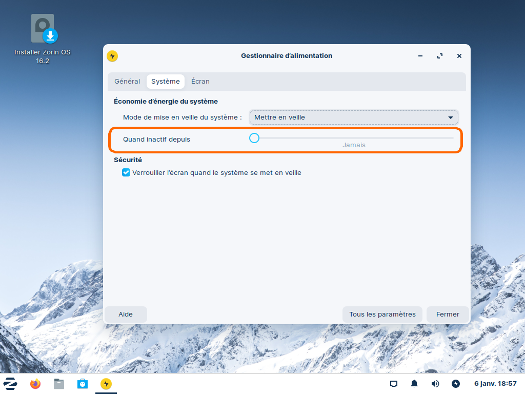

patrickZOS a écrit : ↑sam. 6 janv. 2024 15:30 Le peu que j'ai fait (il y a quelques mois) c'était d'essayer d'enlever la veille de mon pc (en vrai, j'en ai pas besoin), mais j'ai pas réussi.
J'ai aussi essayé de brancher et rebrancher mon clavier pendant le bug, mais ça n'a pas fonctionné.
Sur Zorin Lite, ça devrait être ici (Paramètres > Gestionnaire d'alimentation > Système) :
