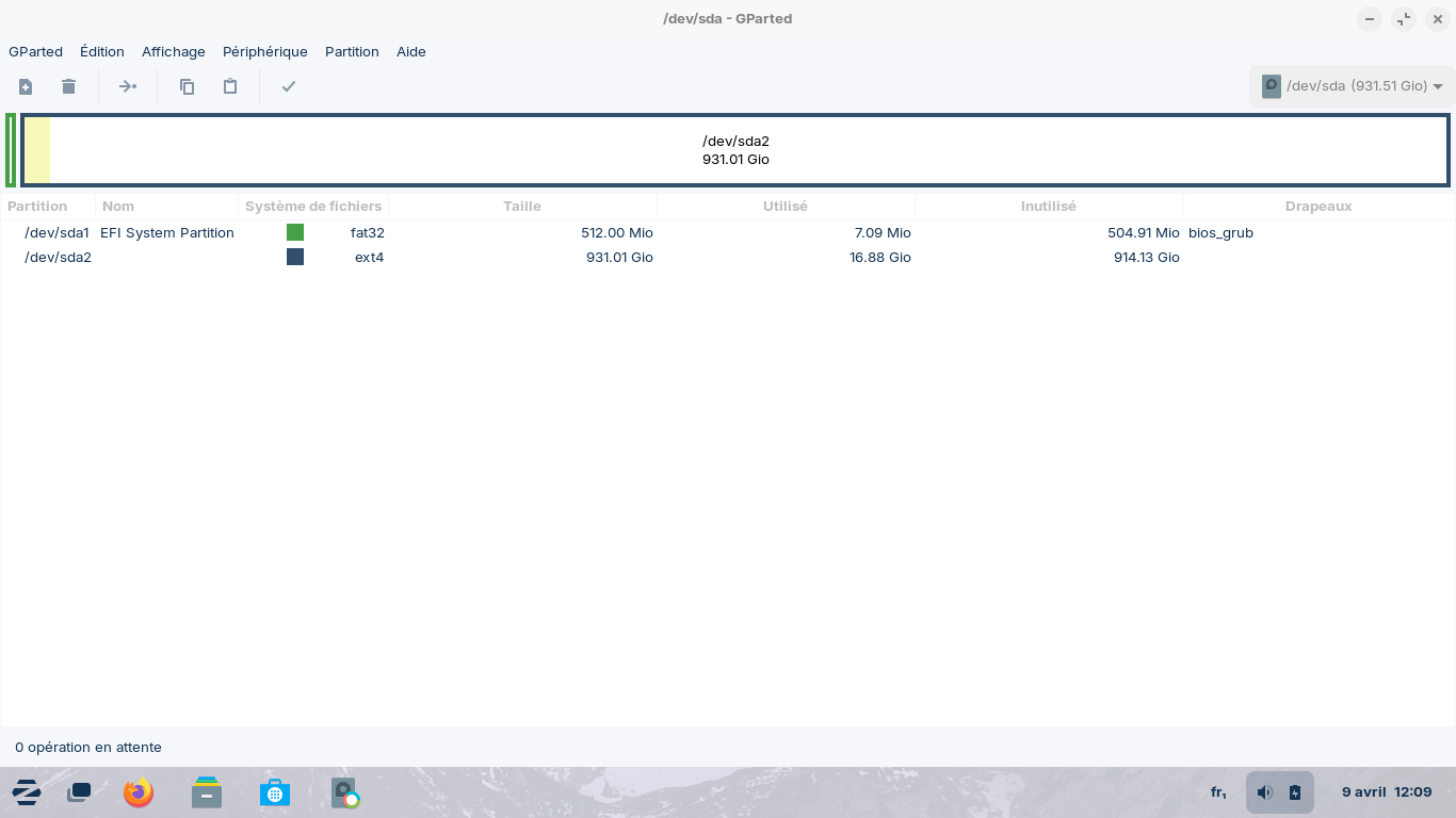

Merci pour votre réponse Roger.
Lorsque j'ai installé Zorin os, j'ai choisis d’écraser Windows plutôt que de l'installer en duo. je n'ai pas formaté le disque dur auparavant , cela s'est certainement fais lors de l'installation zorin.
Ce qui me surprend, c'est que j'ai déja installé zorin sur un autre pc ASUS en utilisant la méme clé usb d'installation zorin et que tout s'est tres bien passé sans aucun problème
Lorsque je fais la comparaison des partitions des 2 pc, sur l'asus, les partitions sont montés ,dont l'une sur boot/efi , par contre sur l'acer, elles ne sont pas montés.

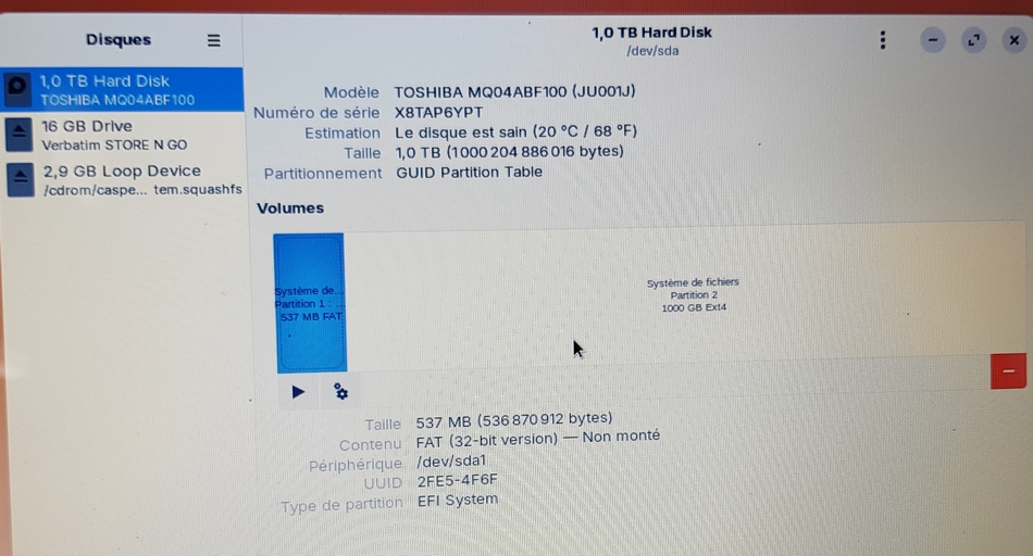

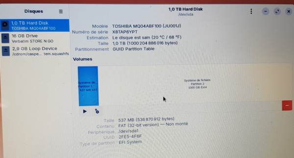

De plus, on retrouve bien tes explications sur la photo d'écran que tu as envoyée :
Mais, au-delà des apparences, il est possible que Windows soit encore inscrit comme l'OS à lancer en premier...

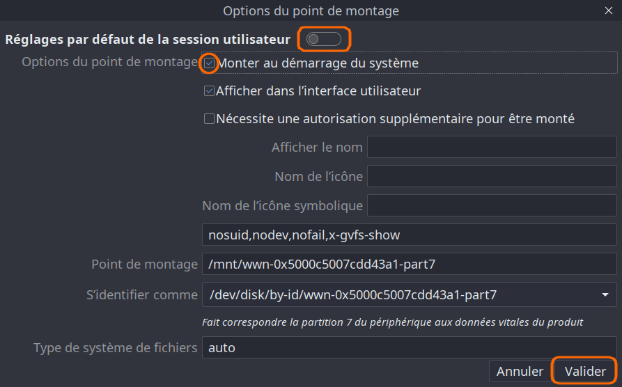

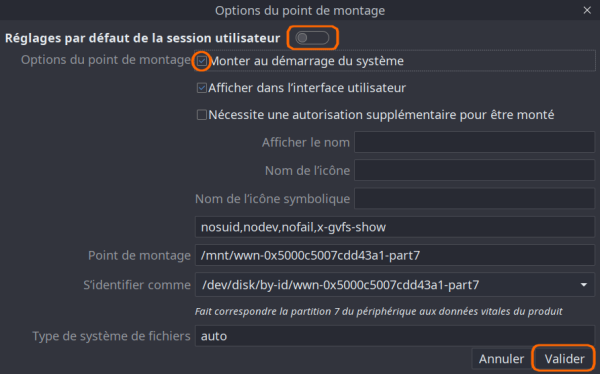

Clique sur la partition EFI dans la représentation graphique du DD pour la sélectionner.
Clique ensuite sur l'icône "Engrenages" et choisis : "Modifier les options de montage".
Dans la fenêtre qui s'ouvre, modifie ces deux réglages pour qu'elle soit automatiquement montée au démarrage et valide :
Redémarre.

Je confirme pour l'avoir expérimenté sur plusieurs modèles que les ordinateurs Acer ont des bizarreries de ce genre que je ne m'explique pas vraiment, vu qu'on ne les rencontre pas sur d'autres marques.
- Le type d'installation que tu as choisi pour Zorin a bien supprimé la ou les partitions Windows et semble avoir formaté le DD pour reconstruire les deux partitions nécessaires en mode UEFI.
- La partition EFI n'est pas montée.

En premier, le fichier "grub.cfg" n'utilise pas l'UUID de la partition "sda2" pour la chercher — je ne sais d'ailleurs pas d'où provient l'UUID qu'il utilise : normalement, les UUID de partitions EFI formatées en FAT32 comportent huit chiffres disposés selon le modèle "XXXX-XXXX".
Pas étonnant que le système ne trouve aucun "bootable device" !
[EDIT] Shame on me : je ne sais pas pourquoi, mais j'ai confondu "PARTUUID" et "UUID"... Les premières figurent dans la séquence de boot", les secondes, plus connues, dans les fichiers "grub.cfg", aussi bien dans le répertoire "/EFI/ubuntu" que dans le répertoire "/boot/grub/grub.cfg".
Cela n'avait aucune incidence à cet endroit de la recherche du problème, mais je tenais à corriger.
Ensuite, que je sache, le drapeau "bios_grub" après la partition "sda1" EFI qui assure le démarrage n'est pas le bon.
Lance GParted :
Referme la session, retire la clef, redémarre et dis-nous.
Il y a deux choses qui clochent et/ou qui m'étonnent.
Lance GParted :
- Clique droit sur la partition "sda1" et choisis l'option "Gérer les drapeaux".
- Décoche-le.
- Coche le drapeau "boot", ce qui active également le drapeau "esp".
- Ferme la fenêtre, la modification s'enregistre immédiatement : il y a donc les deux drapeaux "boot" et "esp" à droite de "sda1".

le drapeau coché actuellement est : bios_grub
- Messages : 4344
- A remercié : 838 fois
Le PC ne boot pas sur le disque dur après installation de Zorin os
Oui, j'ai percuté plus tard en examinant la liste des drapeaux de plus près, et j'ai corrigé mon message.
En tout cas, je ne l'avais jamais vu.

Merci pour tous tes retours , Après avoir scrupuleusement suivi tes indications et après avoir redémaré, malheureusement j'ai toujours mon message "No Bootable device".
lorsque je vais sur Gparted, mes partitions ne sont pas montés.

Tu m'envoies ce retour, pour vérifier ?
Envoie-moi aussi celui-ci :
Dans ces conditions, c'est normal que les partitions ne soient pas montées puisque le système ne s'amorce pas.
Envoie-moi encore :
