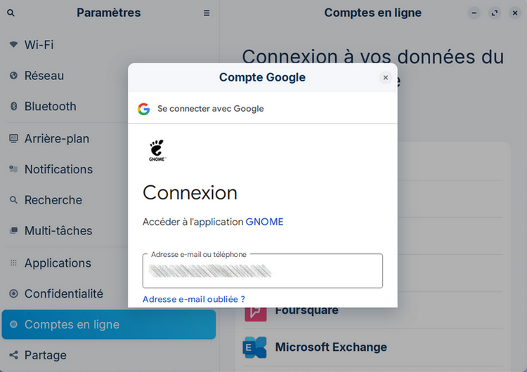

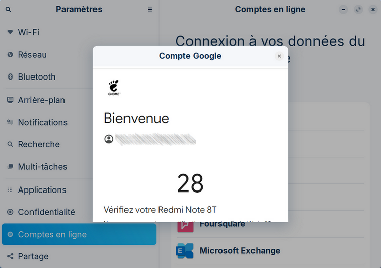

Je viens d'essayer en passant par "Paramètres > Comptes en ligne > Google".
Le système me demande mon adresse mail :
... et de confirmer la réception d'un nombre sur mon téléphone portable, mais pas de mot de passe :
Pourrais-tu en dire un peu plus sur ta façon de procéder ?
