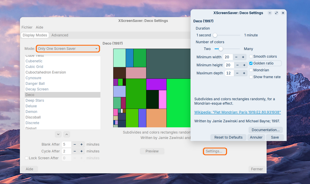

Voici les réglages du fond d'écran que j'ai adopté. Si on coche l'option "nombre d'or", "Déco" est une véritable réussite esthétique — cliquez sur le lien de la fenêtre "Settings" pour en savoir peu plus sur Mondrian :
Remarque :  Ce type d'application n'a d'autre utilité que décorative sur un portable.
Il faut donc conserver le déclenchement de l'extinction de l'écran passé un délai raisonnable pour économiser l'écran et la batterie.
