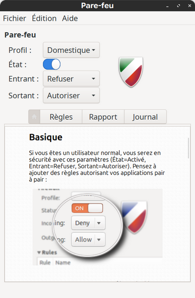

si le pare-feu est actif pas de connexion Qobuz-Conect sur le lecteur DLNA réseau audio cambridge, lecture sur les hp de l'ordi.
