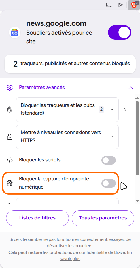

  • Brave
    Rendez-vous sur https://www.google.com/ et cliquez sur le petit lion rouge à droite de la barre d'adresse
    Dans "Paramètres avancés", désactivez l'option "Bloquer la capture d'empreinte numérique".
    Faites de même pour Google Actualités, depuis l'adresse https://news.google.com/home

jlb a écrit : ↑mar. 21 juil. 2026 06:34 Refermez le navigateur, les captchas de Google ne devraient plus vous ennuyer — je croise les doigts, même si j'ai pris le temps de le vérifier avant de publier. 🤨
J'ai bien fait de rester prudent : même si cette méthode a marché pendant deux semaines environ, du jour au lendemain, le réglage de la page de Google Actualités a disparu et les captchas sont revenus pour certains sites.
Mais la bonne nouvelle, c'est que ces sites étaient moins nombreux et que les captachas sont très simples à résoudre (un vélo sur deux vignettes par exemple) et que Google s'en satisfait alors qu'avant, c'était régulièrement une demi-douzaine de captchas consécutifs malgré mes bonnes réponses et mes efforts pour ne pas répondre ou valider trop vite ou même pour faire semblant de revenir sur mon choix et d'hésiter.
Mais une fois le blocage de l'empreinte numérique désactivé, tout est rentré dans l'ordre — pour un moment...
